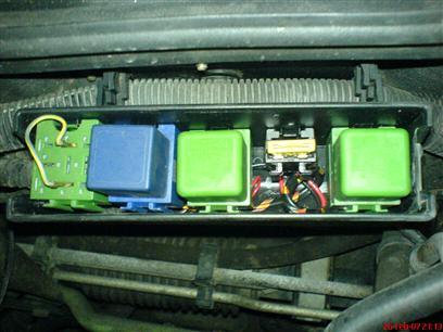

Tak jak mówiłem, przekaźnik jest. Po jego wyciągnięciu wiatrak nie działa. Co więcej próba zmostkowania do masy jak radziłeś nie włącza wiatraka-dopiero jak przytknąłem do zacisku minus na akumulatorze to przekąźnik pyknął-ale nic po za tym. Zmostkowanie przy włączniku tak jak pisałem uruchamia wentylator.
Po za tym kable przy wlączniku są cienkie-nie takie jak przy wiatraku.
W załączniku fotka skrzynki z przekaźnikami po maską-niebieski jest od wiatraka.
> działa.
Zgadza się, czekałem aż napiszesz aby przyznać Ci rację: w dieslach jest przekaźnik na podszybiu.

Wg schematów "91-94" oraz "po 95" w instalacji nie ma przekaźnika. Natomiast źródła podają (choćby Etzold), że przekaźnik wentylatora od września 1994 roku jest na tylnej ściance skrzynki bezpieczników. U Ciebie jak widać jest na podszybiu, a u mniewcale nie ma (przewody od termowłącznika idą prosto do wiatraka).
Pytanie: masz klimatyzację?

Ja mam po 94r i mam na podszybiu przekaznik (tzn mialem do czasu kiedy nie zmienilem czujnika na 1 stopniowy) w dieslach zauwazylem taka zaleznosc ze jest przekaznik i 2 biegi wentylatora (GM jak i isuzu)
dodam ze nie mam klimy

Nie nie mam klimatyzacji-ale włącznik wiatraka jest dwustopniowy, z tym że oczywiście pierwszy bieg nie działał więc zmostkowałem wink.gif
