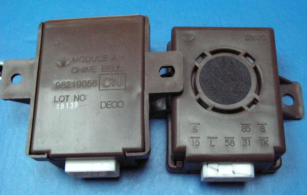

Mam moduł brzęczyka niewyłączonych świateł od Lanosa. Są tam piny : S, L, G, TK, 15, 31, 58, 85. Może ktoś wie jak to rozgryźć aby to piszczało? Dokładam schemat który dali mi koledzy z forum lanosa, ale dalej jestem ciemny.Za każdą ewentualną pomoc dziękuję.

58 to jest chyba zasilanie +12V z linii swiatel, 15 to chyba zasilanie po stacyjce. A reszty chyba nie trzeba podlaczac bo one ida do czujnikow zapiecia pasow i ich kontrolek hmm.gif
Nic z tego nie brzęczy, ale wsadziłem do kostki w samochodzie i gra. hmm.gif

Już jest ok. W Zafirze zrobiłem sobie sygnalizację niewłączonych świateł ale kupiłem taki ordynarny brzęczyk, że szkoda gadać. A mam od Lanosa sygnalizator - tam jest taki przyjemny gong, nie wiedziałem jak go podłączyć - ale jest już ok.

Jakieś oznaczenia z tego brzęczyka od lanosa albo jeszcze lepiej fotkę możesz zapodać

> 58 to jest +12V , 31 masa zwarłem z TK i brzęczy - wykorzystałem
> sam gong.

Kupiłem na allegro za 30zł. Nie bawiłem się w szczegóły, bo moduł ten ma dużo funkcji. Koledzy pomogli i wykorzystałem tylko sam gong, a uklad do przypominania zrobilem sam.

> Ale mnie chodzi o fotkę samego urządzenia a nie schemat
Coś takiego.

Wszystko już zamontowałem. Ten gong z Lanosa ma naprawdę fajne brzmienie i u mnie się odzywa kiedy odpalę silnik a nie mam świateł.
