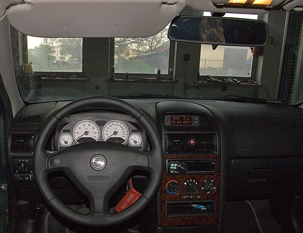

Witajcie,
jakiś czas temu pisałem posta z pytaniem czy zegary z Coupe 2002r pasują do zwykłej wersji 99r, pewności nie było ale sprawdziłem i pasują smile.gif
tak wygladało wnętrze wcześniej
http://forum.autokacik.pl/files/278852651-PICT0008.jpg
a tak teraz
http://forum.autokacik.pl/files/278852651-PICT0014.jpg
i tak
http://forum.autokacik.pl/files/278852651-PICT0015.jpg
http://forum.autokacik.pl/files/278852651-PICT0016.jpg
manuala nie robiłem bo montował mi je zaprzyjaźniony elektryk w oplu smile.gif
odczytaliśmy indeksy kodów, przeprogramowaliśmy nowe zegary, hmm poprawilismy przebieg na rzeczywisty, jutro test ponad 1kkm,
brat
ps.oba zegary VDO, jeden z 99r a drugi 2002, nie było problemu z programowaniem czy korektą przebiegu za pomocą tachopro.
ps2 zauważyłem że w białych żaróweczki poświetlające tarcze są 1.1W a w zegarach z czarnymi tarczami 1.5W, różnica pewnie wynika z tego że w białych cała tarcza świeci i daje po gałkach wink.gif

Jak dla mnei to efekt jest bardzo dobry i co najważniejsze w oryginale ;D
> oryginale ;D
dzieki, pierwsze wrażenie super choć tarcze zegarów wydają się optycznie większe niż tradycyjne czarne i w nocy jednak ma się przed sobą duże świecące powierzchnie- co prawda nie jaskrawo ale zawsze- i bedą wymagały przyzwyczajenia, wskazówki mogłby być czerwone wink.gif jak mnie znów nawiedzi to spróbuję podmienić żaróweczki podświetlające na czerwone lub pomarańczowe diody i zobaczymy efekt,

Przypalony tym co pokazł bratPit slinka.gif postanowiłem zafundować Astrze białe zegary.
Poszedłem do allegro i po paru chwilach znalazłem zegary, co prawda nie od coupe ale białe, w przystępnej cenie 120 zł.
Dziś przyszła paczka i .....
do roboty.
Udało sie zegary firmy VDO - będzie można samemu ustawić właściwy przebieg, po zamontowaniu zegary odpaliły bez problemu, indeks prędkości dokładnie taki sam ja w starych zegarach - odpada programowanie smile.gif. Pozostało tylko skorygować kilometry i gotowe.
