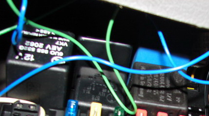

Jest, jest. U kolegi azja (niebieski przekaźnik) :
U mnie:
> znów się zakradłeś w nocy?

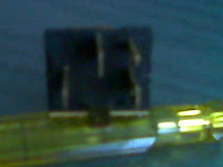

Niestety nie jest tak bo znów nie zauważyłeś, że po włączeniu tylnej wycieraczki nie lata ona bez przerwy tylko wykonuje jedno wachnięcie co ileś sekund. Sugeruje to, że we wnetrzu jest układ czasowy. Rozebrałem swój, oto jego bebechy: (niestety foty tylko z telefonu)
i jego wyprowadzenia:
