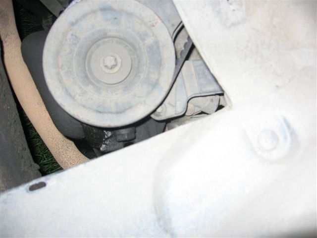

Dodam że na bloku mam znak ( trochę inny niż opisuje Etzold), ale nie mam żadnego znaku na kole pasowym. I tu jest problem!

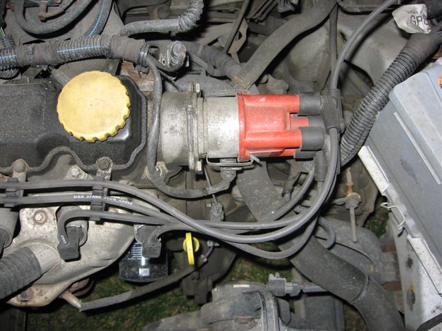

Masz jeszcze w nim kopułkę, czy już DIS?
Znaki są na pewno. Jeden na bloku silnika w pobliżu koła pasowego wału korbowego, a drugi na obudowie rozrządu. Wyglądają dość niepozornie. Na kołach też są nacięcia choć słabo widoczne.

Niestety, jest rozdzielacz, ale bez podciśnienia.
Możesz jaśniej opisać te znaki. Jak je znaleść?

Na obudowie paska rozrządu powinieneś mieć igłę a na kole pasowym nacięcie. Ze dwa razy zapodawalem zdjęcie ja kto wygląda, spróbuj poszukać sam, jak nie znajdziesz to zapodam jeszcze raz zlosnik.gif. Szukaj w moich postach na przestrzeni roku słowa igł . Przy okazji poczytasz jak się ustawia zapłon. Zakładam, że masz kopułkę a nie DISa

Niestety, to nie jest igła ( u mnie), w tym miejscu mam odlew - kreskę. Znak na bloku jest oddalony od koło pasowego jakieś 4cm. Jak dorwę aparat to zrobię fote.
Twoje zdjęcia znalazłem - dzięki. Znak jest +/- w tym samym miejscu co u Ciebie.
Co gorsza " wypolerowałem" koło pasowe i nic- nacięć brak.

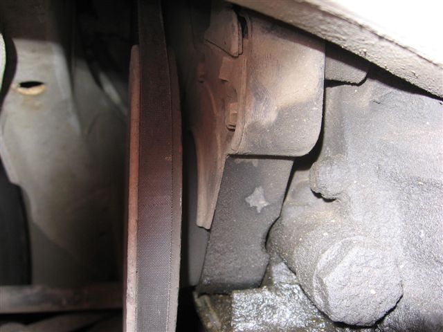

Mam aparat od sąsiada (dzięki) -druga fotka
trzecia - by nie było wątpliwości :-)
A Tobie przypadkiem nie brakuje kawałka obudowy rozrzadu?
Hmm... wg mnie to nie. Oglądałem wcześniej i nie widać by coś było nie tak, coś ukruszone, odłamane itp..
Ta kreska pokrywa się lokalizacją ze znakiem u Ciebie i u Etzolda. Sam znak jest inny.
To jest Astra Classic i tu dużo jest inowacji.
Martwi mnie kolo pasowe i brak tam wcięcia.

Lelkowi chodzilo chba o to, ze nie masz pokrywy tej oslony. Odkrecales cos do zdjec, czy jezdzisz tak jak to widac teraz?
Nie, no jest plasticzana osłona rozrządu z pokrywą. To na moje oko jest kółko z paskiem do altka. Nie wiem, jak w innych silnikach, ale w X14NZ nie ma osłony napędu alternatora.
Nie mam osłony. Nic nie było odkręcane. Zdjęcia zrobione asterce gotowej do drogi.
Mnie też informowano że ten model nie ma osłon ( osłony silnikia i osłony paska klinowego)
Autko kupione od Opel Motor Centrum - ich były pojazd serwisowy).
A no faktycznie, pomylka. Myslalem ze nie masz wogole pokrywki tej oslony. Moj blad, sorry za zamote 20.GIF Z tego co patrzylem w epc obudowa jest cala.

znak na kole znalazłem skrobiąc nożem po kole pasowym. Korozja zrobiła swoje - z wcięcia jest mała rysa. Dobrym sposobem jest zrobić kropkę białym korektorem - sprawdzone.
