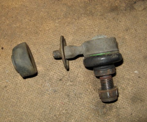

Pęknięty Łącznik - czy trzeba cos regulować
Pęknięty Łącznik - czy trzeba cos regulować po wymianie ? po trasie okolo 200km stwierdzxlem ze cos mi stuka w ukladzie kierowniczym ale nie za kazdym razem na nastepny dzien po powrocie sciaglem kola i sie przyjrzalem zeby cos znalesc i znalazlem pekniety shocked.gif łącznik stabilizatora fotka załączona PĘKNIĘTY ŁĄCZNIK . dopiero w piatek wymienie bo niebylo czesci w sklepie oslabiony.gif wiec moje pytanie czy po wymianie trzeba jechac na jakies dodatkowe usatawienia czy nie??

to o tyle dobrze ino jeden feler to to ze to g****** jest z plastiku crazy.gif lepsze by bylo z metalu wink.gif ale to jest tylko moje zdanie niech sie inni wypowiedza zlosnik.gif

A ja mam taki
i też się urwał

mi w dokładnie tym samym miejscu skorodował i sie urwał smile.gif.
wymina potrwała 30 minut.

u mnie tez zaczelo stukac i to niezle z prawej strony ale jak podnosilem na podnosniku to nie widac zeby sie cos urwalo, jakie moga byc inne objawy?? jak by poszedl drazek kierownicy to jakie bym mial obiawy?? w tej chwili slychac wyrazne pukanie jak po naprawde niewielkich nierownosciach sie jedzie.:(
a i jak ruszem po postoju na max skreconej kierownicy w lewo to takie "przeskoczenie" jest odczowalne... przegub ??
