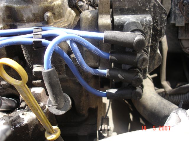

Kurna nie mogłem znaleść tego tematu, a miałem dla Ciebie przygotowaną ściągawkę zlosnik.gif :
> A nie lepiej po prostu wymieniać przewody po kolei
Pewnie że to najprostsze rozwiązanie. Ale jak w trakcie roboty przyjdzie żona, powie żebyś np. naostrzył nóż natychmiast bo nie bedzie obiadu i przerwiesz w połowie roboty to trza mieć jakąś ściągawkę grinser006.gif.
Aha, ten obrazek powyżej jest nieprawidłowy, zaraz podmienie na własciwy smile.gif
ps1 dałem krafta za 75 zł
ps2. coś mnie zastanowiło, własnie ta kolejność kabli.
Podpiąłem oczywiście jak bylo ale cos mi nie pasuje "wizualnie'
podrzuce jutro fote i opisze dokladniej
tak wiec kabelek nr 4 czyli najkrótszy na "logikę" powinien byc na samym dole po prawej stronie
a kabelki 2 i 3 oczko wyżej
czyż nie ?
tak wiem dziwne pytanie...
Patrząc na to zdjęcie od góry powinno być podłączone 1-4-2-3.
DIS jest tak zbudowany, że wali iskrą jednocześnie na dwóch cylindrach 1-4 i 2-3. W jednym cylindrze iskra zapala mieszankę, a w drugim idzie na marne. To dlatego, że są tam dwie cewki zapłonowe. Obwód wtórny wygląda tak: jeden biegun cewki-1 świeca-głowica-2 świeca-drugi biegun cewki.
