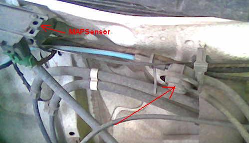

z cyklu co to jest i czy mozna to wymieniac??
chodzi o to zakreslone czerwonym,tam gdzie zolte strzalki dochodza dwa wezyki jeden od recurkulacji powietrza a drugi???? no wlasnie???

to w czerwonym to servo, mozna to bez problemu wymienic.
łączy pompe hamulcowa z kolektorem ssącym.

To w czerwonym to Przewod Podcisnienia i laczy serwo z kolektorem pompa hamulcowa to na zdjeciu czesc o kolorze srebrnym.
Mozna wymienic tylko tak aby pasowal ukladem - w zaleznosci od rodzaju budowy sa rozne te przewody chodzi o wygiecia przewodu.
Przy wciskaniu do serwa zastosowac np. delikatnie WD na ta gumke ktora jest w talerzu serwa aby jej nie wcisnac do srodka a pozatym po co sie meczyc.

Witam.
Jeden wężyk to sterowanie klapką obiegu wewnętrznego,

ale np. ja tez mam dwa takie węzyki i jakoś nie mam ERGa.

Chciałem Ci znaleść w EPC jak dokładnie nazywa się ten zawór/rozdzielacz, do którego dochodzi drugi wężyk, ale nie trafiłem. Do czego potrzebna Ci ta nazwa?

Sorki.... zapomniałem o czujniku podciśnienia tzw MAP-SENSOR,
Ten drugi wężyk nie idzie do MAPSensora... Do niego idzie wąż wprost spod przepustnicy.
Nie ma co teoretyzować. Niech podniesie sobie plastikową osłonkę i zobaczy gdzie idzie ten wężyk wink.gif

Był sterowany podciśnieniem ale nie z tego miejsca, które jest pokazane na focie wink.gif

A nie jest to do związane (że się tak wyraże) z odzyskiem par paliwa

Przewód idzie to tego czegoś po prawej stronie (strzałka). MAPsensor jest bardziej w lewo.
a to cos, jak trafnie zauwazyl kolega TYTUS to wlasnie jest zawor sterujacy odsysaniem par paliwa z pojemnika z weglem aktywnym w prawym nadkolu, w silnikach NZ jest on sterowany podcisnieniem, sterowanie wlasnie z krocca przy serwie. W nowszych konstrukcjach zawor sterowany juz elektrycznie bezposrednio z ECU

Dobrze prawisz. Niebieski wężyk od tego czegoś idzie w nadkole, tam gdzie jest pochłaniacz.

Znalazłem wink.gif Jest to: ZAWÓR, STEROWANIA PAROWANIA.
a tak sie pytam bo dziwnym trafem pekły mi te dwa cypeczki gdzie zakłada sie te 2 wezyki na tym przewodzie i raz ze obieg wew. dziala słabo i dwa ze musze cos z tym zrobic!

To podam Ci może numery tego przewodu:
PRZEWÓD PODCIŚNIENIA, ZESPOLONY
90374805, 5 64 576
Na koniec zła (a może dobra) wiadomość: nie stosowany jest już cały przewód tylko trzeba szukać elementów składowych. Jednym słowem musisz kupić tylko ten fragment z "cypeczkami"
A nazywa się to:
ZAWÓR BEZZWROTNY, ZŁĄCZE 4-KIERUNKOWE
90304535, 5 64 606
i kombinować jak rozbrać ten zespolony który masz i wymienić zawór.

poczekaj poczekaj ,mówisz o tym na twoim zdjeciu (po prawo od map sensora) czy to co jest na czerwono na moim foto???
