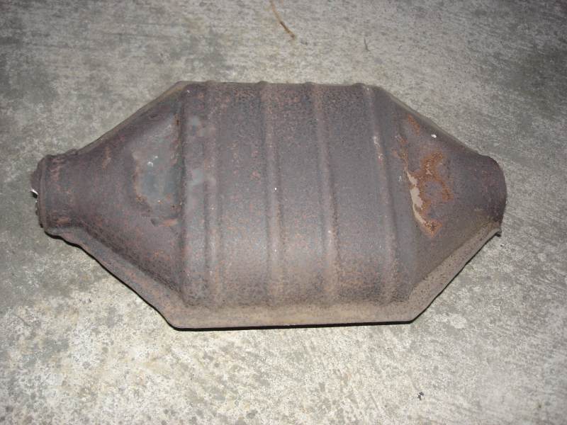

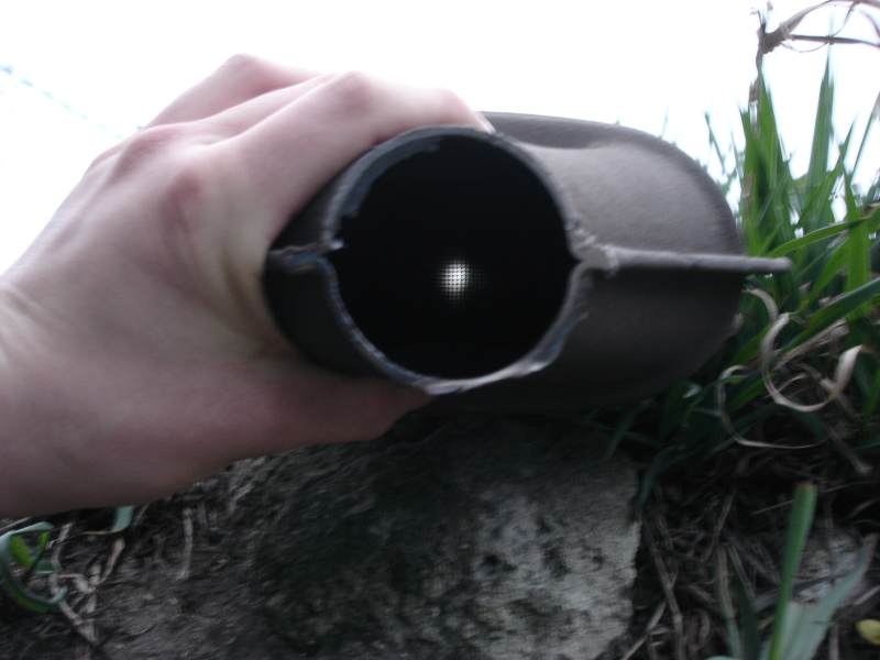

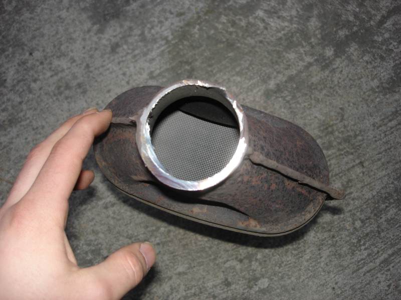

Czy taki katalizator sie jeszcze do czegos nadaje?
Ciezko opisywac wiec pokaze na fotkach.
Po czym poznac ze katalizator juz jest na zlom a po czym ze jeszcze mozna z nim jezdzic?
Wyglada tak.
wygląda dobrze, nie jest połamany ani przypchany ale kwestia ile ma przejechane km. bo teoretycznie co 100tyś. się powinno wymienić a praktycznie jeździ się do bólu zlosnik.gif

Nie jest wypalony, więc trudno powiedzieć.
Ale jeździć na pewno można - tylko będzie gorzej dopalał zanieczyszczenia. Co nie oznacza, że bryka przeglądu nie przejdzie, bo pewnie przejdzie.

To katalizator z mojego auta...
Wyjalem wlasnie poto zeby sprawdzic czy przypadkiem nie jest juz do smieci i nie blokuje spalin ograniczajac mi moc silnika.
Przejechane ma 110 tys. km. Rocznik 1997.
