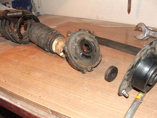

lozysko mniejsza srednica do dolu, wieksza do gumy do ktorej przykreca sie amora (do nadkola)
właśnie łożysko ma byc większą do dołu a mniejszą d góry..

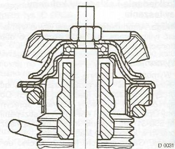

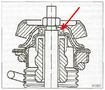

Czyli w innej orientacji niż na tej zapożyczonej fotce?
Na zdjęciu jest prawidłowo!
Właśnie w takiej, chyba sie nie dograliśmy ja myślę o otworze w łożysku a tu są jeszcze blachy. Blacha jest przymocowana do mniejszego otworu łożyska...

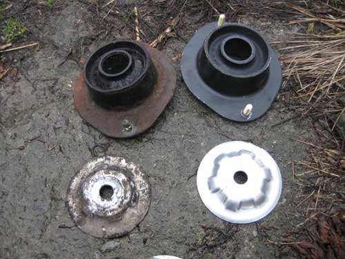

A u mnie jest to w oddzielnie z blacha
i lozysko idzie mniejsza srednica w dol co by weszlo w pret od amora
myle sie?
chyba ze u mnie nie bylo tej blachy
ja mysle o blaszce (kolku) wczepionej w oslone przeciwkurzowa (ta ukosna co nachodzi na amor - oslona)
i na ta oslone idzie lozysko mniejsza srednica , potem ta guma z 2 srubami do nadkola
U mnie wlasnie jest jak na zdjeciu
widzialem to juz
ale lozyska sprzedaja z taka okragla blacha
czyli maja byc 2 blachy?
jedna na oslonie a druga z lozyskiem?
> tak ma być....
wiec dodatkowo lozysko z blacha?
w takim komplecie sprzedaja
u Was tez tak?
Z tego rysunku (ktory nie raz studiowalem) za duzo nie wynika
a moze byly 2 rodzaje kolumn?
powtarzam
u mnie oslona przeciwkurzowa ma u gory taka okragla blache wpieta na zatrzaski
lozysko wchodzi luzem na takie wyzlobienia w tek w/w blaszce
a lozyska do kupienia sa takze z taka blacha
czy zalozyc z ta blacha?
nie beda ocierac o siebie?
