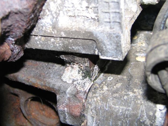

Czy aby napewno to UPG w MK2 1.2 16v
Bo moze to co innego a jak UPG to jakie koszta i co przy okazji zrobic i jak uszczelke zasadzic bo dzisiaj mechanik mnie zmartwil i powiedzial ze nie leci mi spod termostatu tylko z uszczelki (foty zrobie poźniej to sobie poogldacie jak to wyglada)pod glowica crazy.gif przebieg raptem 120 tys mial ktos taki przypadek sciana.gif
foty
> wyglada)pod glowica przebieg raptem 120 tys mial ktos taki
> przypadek
> foty

zmień mechanika - to nie spod uszczelki pod głowicą,bo by musiało cieknąć do góry grinser006.gif
> cos malo jak na aso skoro mi mechanior powiedzial 400 plus czesci
> tylko czy aby napewno to UPG jest
cos nie tak, gdzie on niby widzi zeby spod upg cieklo? Ja ni huhu tego nie widze na zdjeciach wink.gif
> cieknąć do góry
No wlasnie dlatego zapodalem zdjecia bo tez mi cos tu nie pasuje a jak sam sprawdzalem to pod termostatem jest mokro a przeciez UPG jest nizej wiec dziwne by bylo zeby to do gory lecialo hmm.gif
mi to wygląda na klasyczny wyciek spod termostatu +olej spod dekla wałków rozrządu...
> wałków rozrządu...
teraz tez tak patrze i tez mi nie pasuje przeciez UPG jest spor nizej chyab ze ja sie myle hmm.gif

Iwaniuk na koszta cie z pewnoscia nie narazi, niech to zbada dokladnie ale dla mnie teraz na fotkach to lepiej widac, ze to wyciek z termostatu waytogo.gif
> wyciek z termostatu

zrob to samemu, powoli a dokladniej. ja bym zmienil termostat na nowy + uszczelka bo to drogie nie jest i nie uzywalbym silikonu. pod deklem to samo, wczesniej ogarnalbym ten brud czyms.
termostat jest nowy raptem ma 1 rok a co do roboty to wiem ze trzeba dokladnie i tak zrobie a co do dekla to wyzsza szkola jazdy a do brudu ma juz specyfik wiec bedzie dobrze smile.gif
