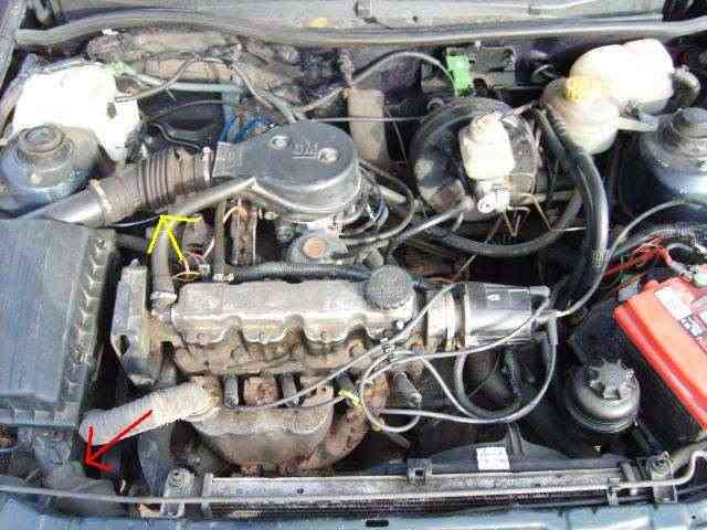

Nie chcialem juz nowego watku zakladac, a to dalej wiaze sie z tym ze jestem ciekawski... smile.gif
W czasie tej regulacji gazownik wlozyl "cos" co ma na celu zmiejszyc srednice przewodu biegnacego od filtra powietrza... (zolta strzala smile.gif) czy to normalne?
Dodatkowo zdiol przwod doprowadzacy powietrze do filtra (czerwona strzalka)
ps. fota nie moja dla celow dydaktycznych pozyczylem ja od kogos z allegro smile.gif

Co do przewodu doprowadzającego powietrze do filtru powietrza to musi on zasysać powietrze swobodnie(w przeciwnym razie gasnąłby na wolnych obrotach-zbyt uboga mieszanka), więc gazownik postąpił prawidłowo.

Swobodnie? Chyba wieksza ilosc powietrza (tym bardziej przy duzych predkosciach) jest pobierana z przed maski niz z pod maski.. ?

w kazdym aucie sie tak robi...
jak chcesz praktycznego potwierdzenia
to załóż gumową złaczkę tak jak była wyjedz na trase...i pusc auto na luz...zgasnie od reki...
chodzi o to zeby powietrze nie było wdmuchiwane do filtra w czasie jazdy...
a co do strzelania...
ja mam reduktor EMMEGAS...nic nie strzela...
na przewodzie FILTR-WTRYSK nie ma zadnej zwezki...
mam tylko niedokrecona opaske...jakby czasem chciał strzelic to taka powiedzmy naturalna klapa antywystrzałowa

Jak narazie nic nie strzela smile.gif (odpukac 270751858-jezyk.gif) Ale wydaje mi sie ze jeszcze jest zle ustawiony... bede musial przejechac sie jeszcze na konsultacje zlosnik.gif

Kolega opisal bardzo dosadnie.Ten przewód musi byc zagiety w druga strone.

raczej RUTYNOWO (a nie prawidłowo) bo nie chciało mu się regulować składu mieszanki.
To częsta praktyka ale ja mam np założone wszystko normalnie i jeszcze ani raz nie zgasł (no może dlatego że nie mam zwyczaju jeździć na luzie z dużymi prędkościami)
