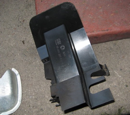

W zasadzie powinieneś odkręcić cały zamek aby wyjąć plastik. Ja stwierdziłem, że po co mam cackać się z czymś co za chwilę i tak wyrzucę zlosnik.gif Tak jak pisałem: żeby oszczędzić sobie dodatkowej roboty z zamkiem - pociałem plastik na mniejsze kawałki nozycami do blachy i wyjąłem w kawałkach smile.gif
> A oto ten kawałek plastiku
Super dzieki-koledzy a wiecie gdzie to trzeba wyciąć? Kolego Lelek?;))
No dokładnie ten. Z tym, że mojego było jakoś więcej kawałków po wyjeciu zlosnik.gif
> Lelek?;))
A tnij gdzie dojdziesz nożycami smile.gif I tak na szmelc idzie. Odkręć go sobie tylko spod nakrętki klamki. Po prostu wycinaj tyle aż da się go przekręcić i wyjąć.

Nooooo poszło dzieki chłopaki za pomoc <Lelek>
Okazało się ze mała cześć tego plastiku odkruszyła się i dostawiła w klamce dlatego nie mogłem otworzyć drzwi. W każdym razie podłubałem trochę śrubokrętem i reszta plastiku odpadła co zostało to zostawiłem, drzwi zamykają i otwierają się lux.
