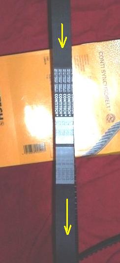

Pasek Contitecha, może właśnie jest to jakoś w inny sposób zaznaczone bo strzałek to próżno tam szukać.

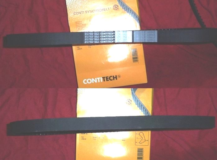

No to chyba mi się coś na oczy rzuciło albo już nie dowidzę ze starości grinser006.gif
Bo ja na tym pasku nie widzę czegoś co jednoznacznie by stwierdzało kierunek.
Na focie widać prawie cały pasek boków już nie robiłem, zresztą tam też nic nie ma.

na oryginalnym pasku Conti Tech są strzałki
> Wg fotki masz oryginał
Bo wiem gdzie go kupowałem i za ile wink.gif No ale różne rzeczy sie w świecie dzieją spineyes.gif
> Kierunek obrotu
Dwa tygodnie temu wymieniałem pasek rozrządu (conti) na którym były strzałki kierunkowe. Jeśli masz paragon to spróbuj go wymienić na inny ok.gif.
opakowania i naklejki zostaly zmienione graficznie.
