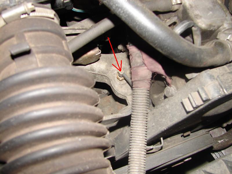

U mnie wskaźnik działał świetnie, wskazywal tak jak pownienien do dnia dzisieszego.
Szczerze powiem ze nie wiem jak rano ale wracajac z pracy czekalem za kolega pod jego firma okolo 10 min silnik odpalony i gdy przyszedl ruszylismy a mi w oczy rzucil sie wskaźnik temperatury na niebieskim polu w sumie to nic nie drgnął po prostu lezał oparty na tym bolcu.
Rano w drodze do prcay CHYBA bylo OK chociaz do konca nie wiem.
Ktory to jest czujnik odpowidzialny za wskaznik na desce rozdzielczej i czy mozna tak jeździctzn czy przez to gdy sie silnik nagrzeje nie zalczy sie wentylator? czy pali wiecej? ogolnie mam na weekend pilny wyjazd i nie wiem czy bede mgl tak jechac i czy dam rade to wymienic do dnia wyjazdu?
dzieki za wszelkie informacje
pzdr
Ten:
Sprawdź, bo najprawdopodobnie spadł z niego przewód. Jeżeli przewód jest na miejscu to sprawdź czystość styku. Włacz stacyjkę i dotknij końcówkęprzewodu do masy. Niech ktoś w tym czasie patrzy na wskaźnik. Wskazówka musi pójsć na maxa.

Pali tyle samo. Po prostu nie pokazuje temperatury. Jeżeli nagle przestanie działać prędkościomierz to czy to znaczy, że stoisz w miejscu? wink.gif
To 5 minut roboty. Czujnik kosztuje "grosze"

zaraz ide zobaczcyc czy przewodzik jest na miejscu
pzdr
brak słów co my byśmy Lelek bez Ciebie zrobili na tym forum :-)
Kabelek sie faktycznie zesunął. Juz założony i dziala jak dawniej
Podziekować bardzo 20.GIF sie nalezy

Zdjęcia tych czujników są jak Potop w Boże Narodzenie.
Pierwsze 10 razy ogląda się nawet nawet. Później zaczyna się nudzić.
Aczkolwiek widać, że nadal jest na nie zapotrzebowanie icon_rolleyes.gif.
Autora wątku proszę o poprawienie tematu, bo później ludzie narzekają, że szukajka do d...
Wiem... Nie podoba Ci się rózowa wstążeczka zawiązana na peszlu. Trochę gejowska... grinser006.gif
