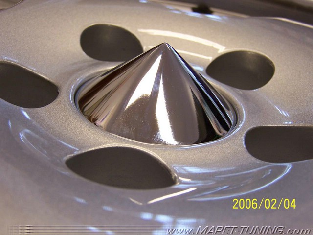

tak chodzi mi o stozki na miejsce dekielkow ale na alegro szukalem kedys i niemoglem znalezc chyba ze to sie jakos inaczej nazywa:)
jak ktos wie gdzie mozna kupic material alu, to mam magika ktory to wytoczy
> wytoczy
naprzeciwko silesia city center jest taka baza i na jej terenie jest "sklep" gdzie mozna kupić walce alu w róznej srednicy
tylko jak liczyłem to materiał swoje tez bedzie kosztował (na 4 stozki ok 45-50 zł) + pewnie min 50 zł za robote u tokarza
> mi gość w Toruniu zrobił takie:
muwisz gosc w toruniu a mielby chenc zrobic jeszcze raz takie tylko ze pod taka moja felge jak mam jest w linku zapytanie bardzo mi na tym zalezy moze to kosztowac 50 zł ale zeby pasowaly idealnie

pewnie da się zrobić, ale za 50 zł za komplet to na 100% Ci nie zrobi zlosnik.gif
ale pytanie czy na 100% beda pasowac bo natym mi najbardziej zalezy:)
odezwij sie domnie na gg bo jestem zainteresowany tym bardzo i chialbym sie dowiedziec jak to zalatwic i co i jak
jak mu wszystko dokładnie podasz to na 100% dobrze zrobi - z moimi też była kompinacja, bo chciałem żeby były przykręcane do felgi, a tam praktycznie nie ma miejsca do kombinowania to gość zrobił mi w komplecie specjalne pierścienie centrujące do których są przykręcone stożki

wszystko fajnie tylko ciekawe jak one sie trzymaja na feldze i czy nieodpadna po kilku kilometrach....
i wlasnie dlatego sie pytam czy ktos ma takowe. moze na jakis klej czy cos sa przytwierdzone?

cena całkiem spoko, tylko z czego wykonane ?
z tym właśnie jest kłopot - z różnymi felgami jest różnie z mocowaniem, moje pierwsze stożki były poprosu "wbijane", ale wolałem nie ryzykować i ich nie montowałem

u mnie jest tak zrobione, że stożek jest przykręcony na 2 śrubki do specjalnie do niego dorobionego pierścienia centrującego
ja mam kapselki w Borbetach na zaczask i tez bym chcial pomyslec nad stozkami... na kleju nieprzytwierdze czy cus bo sie jezdzi na wywazanie to musza byc sciagane... tak wiec bede musial pomyslec co zrobic z tym fantem... a moze by je tak na stale przykleic do tych orginalnych kapsli z Borbetow hmm.gif

taki stożek trochę waży, ja bym tego nie kleił - strach pomyśleć co mogłoby się stać gdyby klej puścił przy większej prędkości

zawsze mozna roztoczyc otwor w feldze na większy i dorobic tylko tuleje zakończoną stożkiem skromny.gif caly jeden element wkladany od srodka felgi

też można, ale po co psuć felgę jak można inaczej - no chyba, że nie można zlosnik.gif

jak ktos wie co robi to nie powinien nic zepsuć chyba ze to jakis "paprok" robi za tzw. flaszke w stalowkach zabardzo sie nie da inaczej
