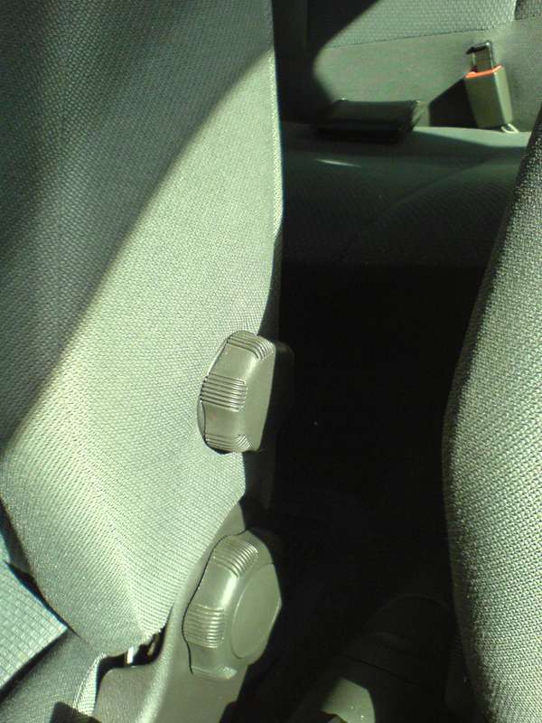

odświeżę temat. Ja dzisiaj przniosłem boje_sie.gif do klasy wyżej rotfl.gifrotfl.gifrotfl.gif
Zamontowałem lędźwiówkę w fotelu pasażera, co by mojej serce.gif wygodniej sie ze mną jeździło.
Fotele są w 100% symetryczne, wiec nie ma problemu żadnego z założeniem - p&p. No może jedynie tyle, co sobie można palce poharatać o ostre krawędzie stelaża fotela.
Na obecną chwilę koszt bez zniżek to ok 128zł.
