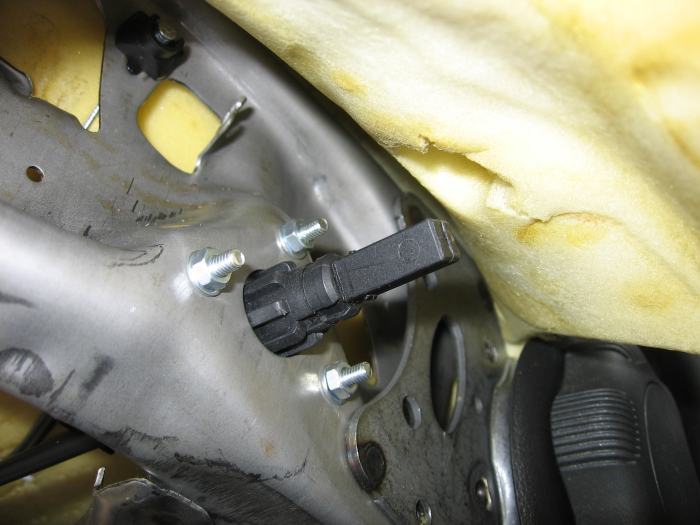

Teraz zabieramy się za montaż linek urządzenia regulacyjnego - musimy je zaczepić do boku fotela za pomocą plastikowych tulejek tak,jak na zdjęciach poniżej:
i zaczepione:
Przykręcamy śrubami M4 "urządzenie regulacyjne":
Otwór w gąbce na trzpień pokrętła jest juz fabrycznie wytłoczony,wystarczy wycisnąć wytłoczkę:
Całość złożona:
Zapinamy spowrotem tapicerkę,wycinamy/wypalamy dziurkę na trzpień pokrętła,i zakładamy pokrętło z podkładką:
I takim sposobem możemy cieszyć się z uzupełnienia wyposażenia Kropka o wygodniejszy (dla mnie sporo wygodniejszy) fotel ok.gif
