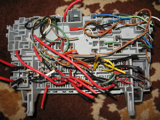

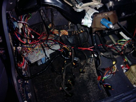

skrzynka bezpieczników-jak wytargać na zewnątrz?
chce wytargać skrzynke bezpieczników na moment co by przerwać zaraz za bezpiecznikiem obwód pompy paliwa..dla wyłacznika pompy przy jezdzie na LPG smile.gif
tylko coś mi wyjśc nie chce...
pewnie zaraz ktoś powie...że lepiej na progu cos tworzyć...
to ja LELKA poprosze o namiar na kolorek przewodu np. na progu do zasilania pompy paliwa smile.gif)
serdeczne dzięki...

O wytargiwaniu skrzynki bezpieczników było kilka razy, jakieś foty zapodawałem nawet. Może wpisz w szukarkę "skrzynka". Ale po co Ci robić połączenia za skrzynką, skoro masz przewód w złączu X6.
