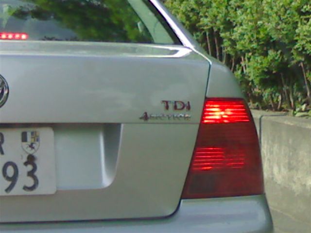

ile to ma koni ?
> bo nie wiem ile kani jes w trzech czerwonych literach
1,9 TDI 150KM
> 1,9 TDI 150KM

To ja tez zapytam....Passat B5,5 czyli przod B5 po lifcie, inne swiatla z tylu (rok 2003)....oznaczony fabrycznie jako GT (z oznakowanie PASSAT GT a po prawej TDI ...wiem, ze jest to 1.9....ale ile ma koni? wink.gif
TDI Miały 130 KM
W passkach 4 MOTION TDI To były 2,5

VW oznaczał tak 1,9
TDI 90KM po 2000r 100KM
TD I 110 lub 115KM
TDI 130KM
TDI 150KM

a to GT to jakas wersja wyposazenia?? Pasek stoi na fabrycznych alu 16", ma listwy chromowane na zderzakach, skorzana, bezowa tapicerke....to jest jako GT czy cos jeszcze, np. inny zawias hmm.gif

Ale w golfie czerwone DI bylo chyba rowniez do PD115km?
> Właśnie z TDI szedł 4motion.
a z samym przodem nie bylo ?
Tak było 115KM i 130KM oznaczone jako T DI
byl, 4motion byl tez w 130 pd miedzy innymi
> a TDI
Ale w jakim samochodzie? W LUPO to widzialem owszem zielone, ale w passacie czy golfie confused.gif

chodzi o lupo 3l - miało spalac 3 litry ropy na setkę... silnik to 3 cylindry 1.2 TDI, 61 PS. zielone oznaczenie tylko tam, napewno nie na transporterze cool.gif
