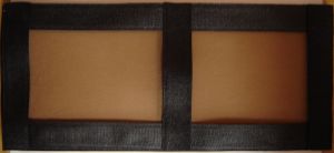

Witam.Dobrałem sie wkońcu wczoraj do podszybia.Rozkręciłem a tam syf.Pełno liści,igieł z drzew wszystkiego potrochu.Wszystko przeczyściłem i kanał też.Znalazłem filtr kabinowy(przeciwpyłkowy),strasznie brudny(z 1995 roku),chyba nikt tam nie zaklądał.Filterek wyjąłem i zrobiłem rameczkę z rajstopą damska.Narazie powinno starczyć. smile.gif

I ramka.

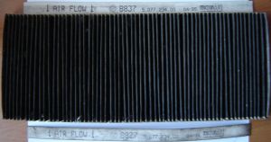

Filtr wymieniony - nie znalazłem FR ale skoro ponoć jest to nie robiłem... zresztą nic ciekawego. Tylko ten filtr co kupiłem miał zupełnie inny wkład (z metalową ramką i gąbkową uszczelką) niż ten co był (harmonijka sklejona tekturowymi paskami na dłuższych bokach, bez uszczelek) i tak czy inaczej musiałem razem z ramką wymienić. Swoją drogą stary filtr był oryginalny z 1996r wink.gif i domagał się wymiany. Teraz jak dam nawiew na 4'ke to przeciąg jest w środku smile.gif
Jedna uwaga jakby ktoś korzystał z oryginalnej ramki - wkład jest (powinien być) utrzymywany na miejscu przez gumkę (a właściwie oring) zapiętą na 3 zaczepach (2 z tyłu i 1 z przodu) i najpewniej już dawno jej nie ma...

Mam ale tak do końca nie wiem czy chcę się jej pozbywać... choć z drugiej strony koszt wkładu do oryginalnej ramki prod. Filtron (na Allegro) powala, jest droższy niż wkład i ramka SiVento.
Wkład do oryginalnej ramki (47,90zł a w/g cennika Filtrona - 58,56zł !?!):
