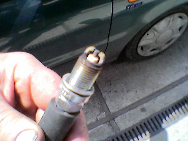

przy okazji pomiarów cyknąlem fotke (niestety telefonem) świecom....wszystkie wygladają tak samo:
Wydaje mi się całkiem ładna...of koz NGK
> No śliczność po prostu - widać, ze wszystko w silniku OK
> Winszować i
dzięki....a 20.GIF nie będę sobie dzisiaj załował..... grinser006.gif a co ........... raz za czas można........ zakrecony.gif
