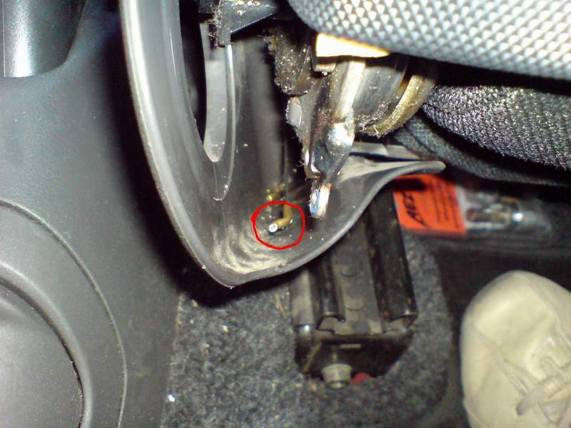

Wyglada to tak jak na fotce.
Urwal sie element ucha, taki mosiezny. Prowizorycznie to naprawilem, zrobilem ucho z tego co zostalo, poprzez zagiecie szczatkow. Jakos narazie dziala.

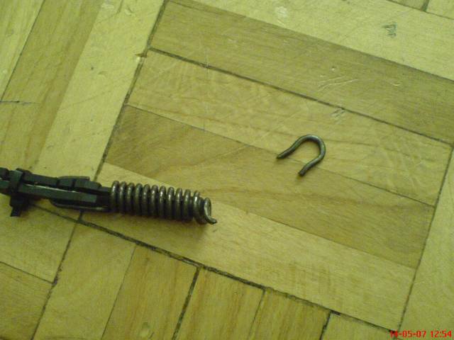

tym pekla mi sprezyny z drugiej strony
