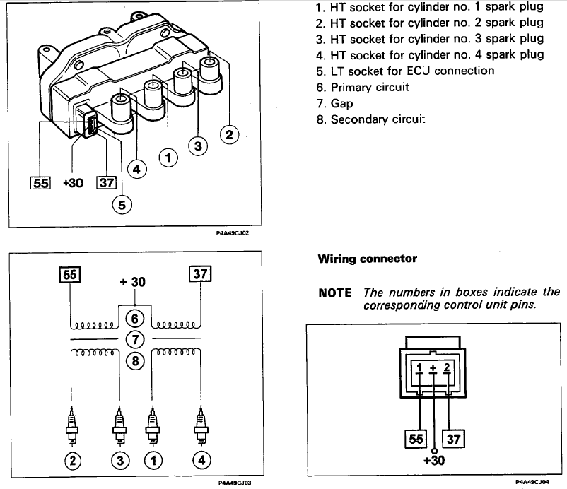

W jaki sposob sprawdzic czy cewka dostaje odpowiednie zasilanie. I jakie ono powinno byc. Tam jest wtyczka troj-pinowa. Ktory pin od czego? W troubleshooterze stoi, aby sprawdzic napiecie miedzy stykiem 2 (srodkowym) i masa. Do czego sa wiec piny 1 oraz 3?
Akurat miałem otwarte...
Między + (środkowy) a masą nie powinno być przejścia... Jeśli jest, to masz zwarcie na uzwojenie pierwotnym - a tego to bym się nie spodziewał...
+ to zasilanie cewki, 1 i 2 służą do wysterowania pierwszego i drugiego obwodu cewki.

Czyli wychodzi na to ze albo cewka, albo cos na kablach laczacych ecu z cewka, albo uszkodzony ecu.
No najprędzej bym cewkę obstawiał...
