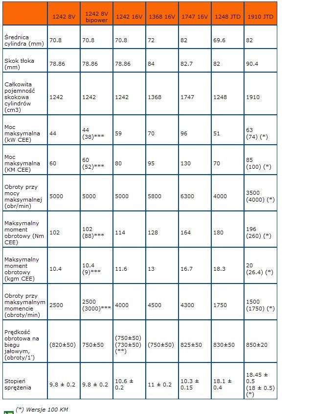

prosze bardzo (prawie jak diesel):
cos mi sie powalilo i to jest cicneinie a stopien sprezanai wiec chyba bedzie dobrze co ???
raczej jak najbardziej. ktos kiedys pisal ze mu cieknie i mial stopien sprezania ponizej 10. ale chyba kazdy cylinder sie porownuje oddzielnie i dopiero sie wyniki do siebie porownuje?

a w jakim zakresie to powinno byc orientujesz sie ???
Teoria mówi o chyba 9,5 do 13,5 bar
Ty masz 13,więc jest bardzo dobrze - ale wazniejszy jest brak roznic miedzy garami
