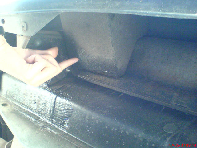

zaznacz to na jakiejs fotce bo nie wiem o jakim elemencie mowisz, jaki plastikowy zderzak w MW ?
prosze bardzo smile.gif))
OT:mam nadzieje ze nikt mi nie powie, ze auto bylo bite w bok, ze wzgledu na tą masę prze pięknie nałożoną w celu zabezpieczenia przed rdzą smile.gif
dzieki, od tej strony padaki nie widzialem...
