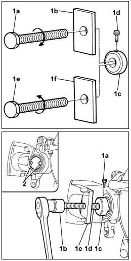

Znalazłem nast. informacje na temat wymiany tylnych klocków:
do 1 obrazka:
1. Dokręcić śrubę (1a) do wspornika (1b) w prawą stronę, a następnie wsunąć narzędzie (1c) i zamocować je za pomocą śruby (1d). Takie narzędzie może być stosowane wyłącznie na zacisku hamulca tylnego prawego poprzez dokręcenie w kierunku zgodnym z ruchem wskazówek zegara celem odsunięcia do tyłu cylinderka zacisku hamulcowego. Dokręcić śrubę
(1e) do wspornika (1f) w lewą stronę, a następnie wsunąć narzędzie (1c) i zamocować je za pomocą śruby (1d). Takie narzędzie może być stosowane wyłącznie na zacisku hamulca tylnego lewego poprzez dokręcenie w kierunku przeciwnym do ruchu wskazówek zegara celem odsunięcia do tyłu siłowniczka zacisku hamulcowego.
do 2 obrazka
1. Przy całkowicie odsuniętym do tyłu siłowniczku zacisku hamulca, odkręcić śrubę (1a), a następnie za pomocą klucza (1b) odkręcić narzędzie (1c) razem ze śrubą (1d) oraz wspornikiem (1e).
2. Sprawdzić czy rowki znajdujące się na cylinderku zacisku hamulców są poziome; pozwala to na zazębienie się nacięcia na klockach hamulcowych z cylinderkiem zacisku hamulcowego.
Co tak naprawde robi to narzedzie 1c i czym można je zastąpić ?
pozdr
W 1e musi być gwint - w jednym lewy, w drugim prawy. 1c ustabilizowane śrubą powoduje więc ruch posuwisto obrotowy (wciskanie z wkręcaniem) w stronę zależną od kierunku gwintu 1e.
