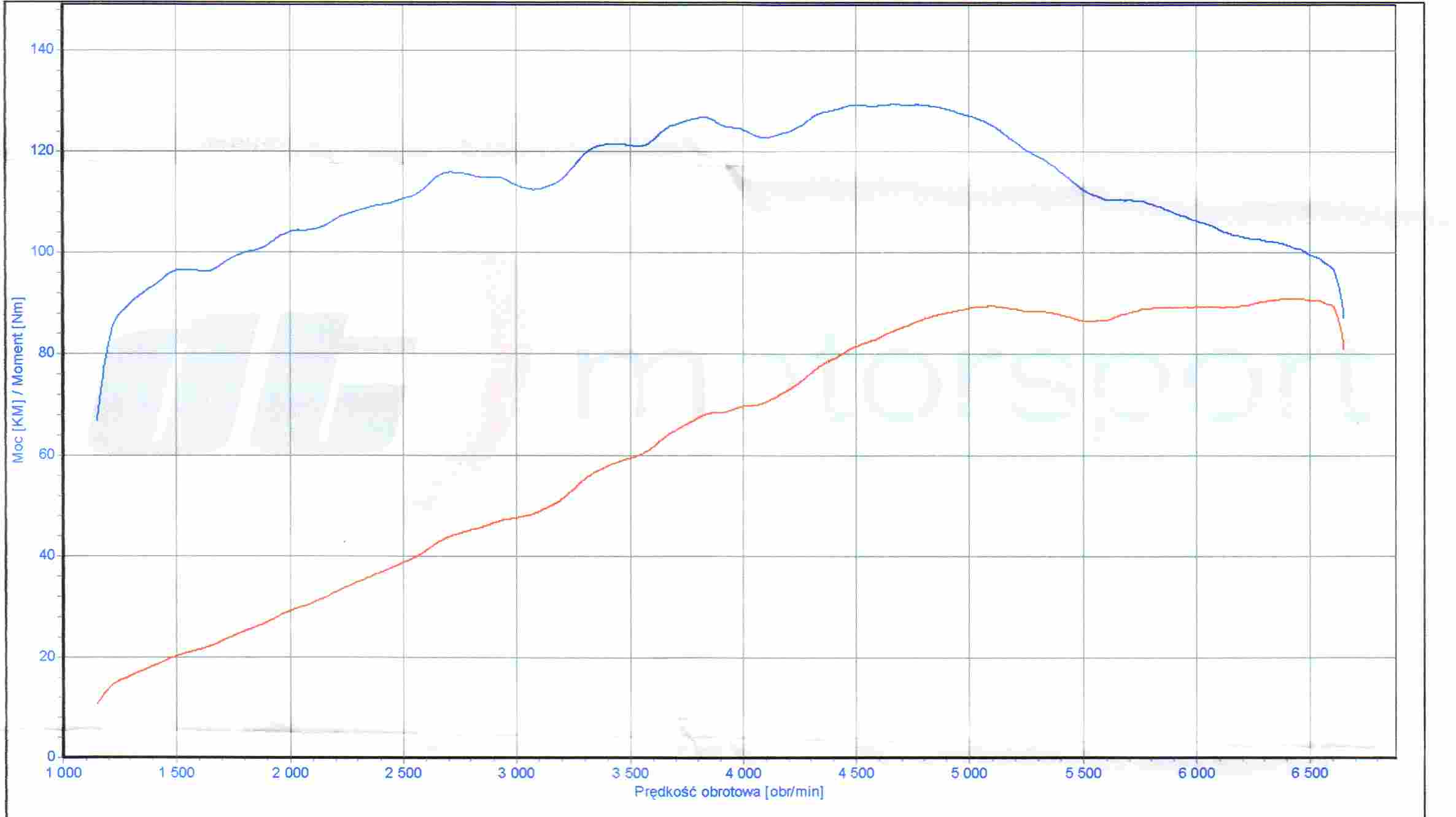

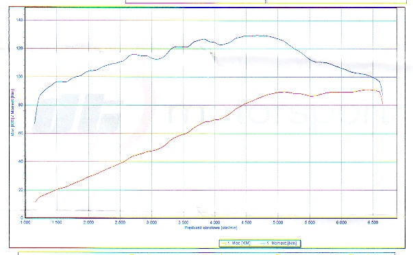

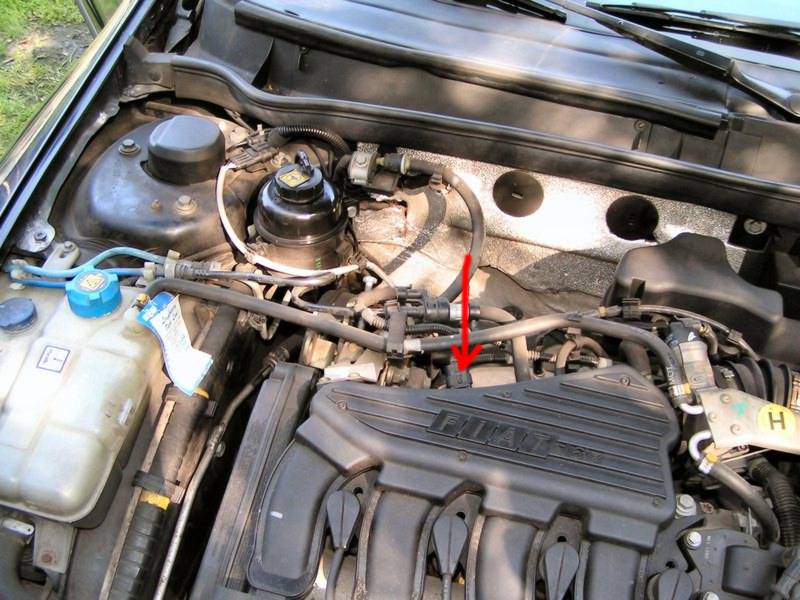

Jak czyscilem przepustnice to przyokazji wykrecilem ten czujnik temperatury powietrza. I po ponownym zamontowaniu zapomnialem wsadzic wtyczke zeby.GIF
Odpalam auto a ono gasnie odpalam ponownie przygazowanie noga z pedalu auto gasnie, patrze na licznik a tam kontrolka silnika zapalona i doznalem olsnienia ze wtyk jest odczepiony.
Po ponownym podpieciu czujnika silnik juz niegasl i kontrolka zgasla po przejechaniu z 2km.
Na zdjeciu zaznaczylem gdzie to sie znajduje (załacznik)
ueeee to jest tam gdzie zwykle tylko wygląd ma nietypowy... tak myślałem ze ten czujnik ale wygląd mnie zmylił
