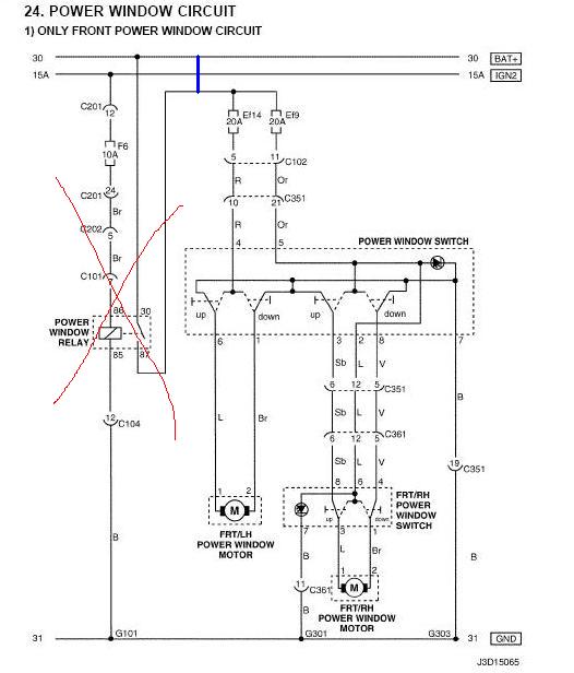

Z tego co widze na schemacie, to jest jeden przekaźnik dający napiecie do włączników szyb. Przekaźnik jest załączany napieciem po przekreceniu kluczyka w stacyjce. Więc teoretycznie można szybko to przerobić, aby przekaźnik załączał się napiecięm prosto z aku, bo sam przekaźnik załącza właśnie napiecie prosto z aku.
Tylko jest niebezpieczeństwo nieodpowiedzialnego użycia szyb np. przez dzieci. No i ten obwód byłby cały czas pod napieciem, co też kiedyś może się skończyć rozładowaniem aku. A i trzeba by to stałe zasilanie przekaźnika zabezpieczyć bezpiecznikiem ...
Choć dochodzę do wniosku, że starczyłby sam drut zamiast przekaźnika, bo obwody szyb są zabezpieczone bezpiecznikami zlosnik.gif
Schemat w zał. Czerwonym skreślony obwód przekaźnika i zastąpiony drutem - kolor niebieski.
W sumie zamiast przekaźnika po prostu wystarczy zewrzeć w jego gnieździe styki 30 z 87....
Ale to już samowolka i raczej bez konsultacji z elektrykiem samochodowym bym tego nie robił, a tym bardziej na gwarancji! wink.gif
Bo ja mam troche inne graficznie?
> http://chevy.mrmax.dp.ua/EN/GMDE_TIS_START.html
> a tu można ściągnać
> http://www.eserviceinfo.com/download.php?fileid=17953
Właśnie taką dokumentacje mam. Tylko schemat: np. Power Windows Circuit (Front Only)
wygląda inaczej (przekaźniki) niż w Twoim wcześniejszym poscie - ale to oczywiście drobiazg.
Ale wracając do głównego tematu.
Zastanawiam się nad instalacją kondensatora równolegle do przekaźnika. Będzie opoźnienie po wyłączeniu zasilania ok.gif.
Takie opóźnienie jest np. w Toyota Avensis (45s) ale nie wiem jak to jest tam zrealizowane.
