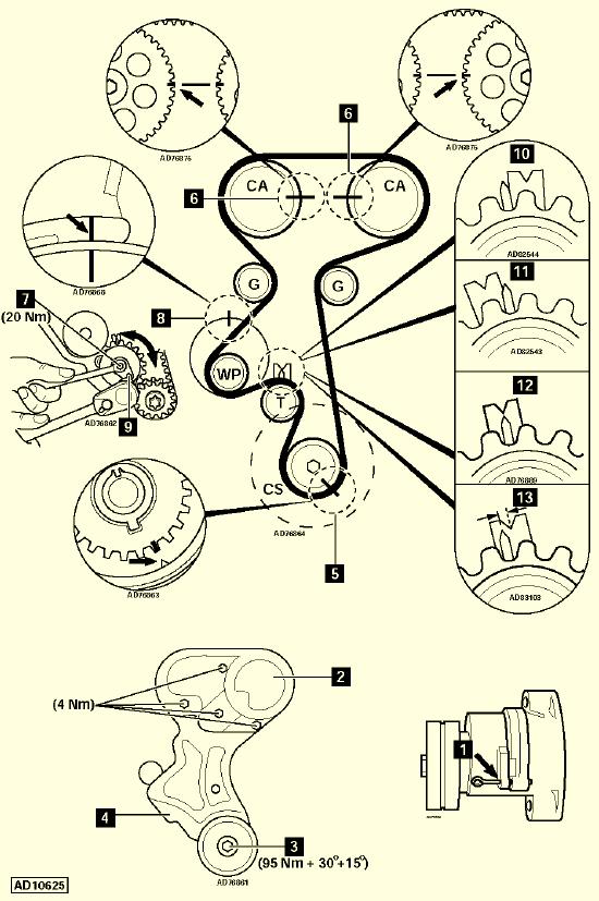

ma ktos moze schemacik rozrzadu zeby wskazac ktora to rolka napinajaca grinser006.gif
> napinajaca
> dzieki
