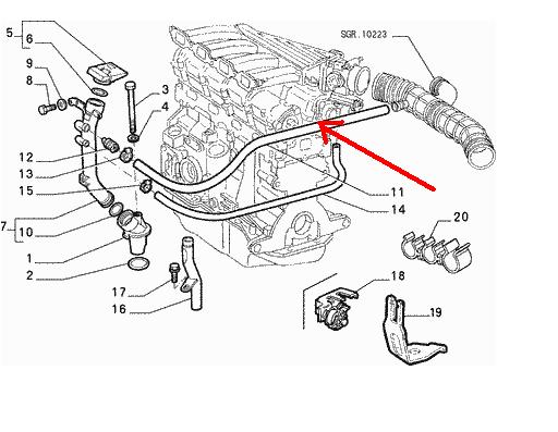

A czy koledzy mogą mi podpowiedziec do czago są te rurki (zaznaczona czerwoną strzałką) na rysunku powyżej?? łaczące wlew oleju i rure dolotowa powietrza do przepustnicy??
Pełni rolę odpowietrznika, żeby wzrost ciśnienia nie spowodował wywalenia uszczelnień i wycieków oleju. Dzięki tej rurce opary są zasysane do cylindrów i spalane.

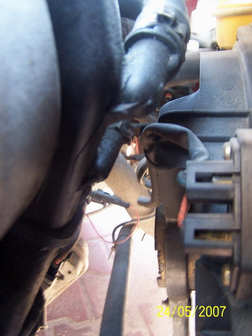

> dziwną prace silnika dobrze myśle?? W załączniku podsyłam dwa zdjecia dokumentujące problem pęnkięcia
i drugie
I jak myślicie te pękniecia mogą powodowac dziwna pracę silnika nadmieniam, że pierwsz (górna) rurka łączy się z węzem dolotowym powietrza przed przepustnicą a ta druga z kolektorem za przepustnica.

to jest przed przepustnica wiec egal czy ta rurka szczelna jest czy nie

Nieszczelność jest na tyle mała, że jeżeli już to ma niewielki wpływ. Myślę, że musisz poszukać innej przyczyny.
