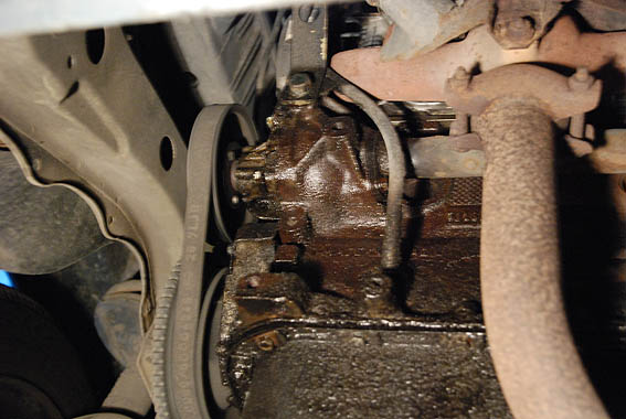

Witam, poniżej fota z wizyty w kanale. Zaczęło się od zapalonej kontrolki oleju w trasie, po powrocie hop do kanału i ...
widok od dołu
Pytania: czym było spowodowane zapalenie się kontrolki (świeciła ciągle przez ok 70 km, gasła przy bardzo wysokich obrotach) skoro przy zimnym silniku bagnet pokazywał połowę pomiędzy min a max poziomu oleju??? Co wymienić, którą uszczelkę, żeby zatamować ewidentny wyciek? Nigdy nie zauważyłem nawet kropli oleju na parkingu, wycieka tylko w trasie Czy można jeździć bez obaw o uszkodzenie silnika?? Z góry dziękuję za pomoc.

Jak olej ciecze to dobry objaw - znak, że jeszcze jest grinser006.gifgrinser006.gif

jeź do warsztatu na pomiar ciśnienia olejuzegarem - można dużo rzeczy sie powiedziec po takim zabiegu.

tysz mom ten silnik i też mom dziurawo uszczelka i właśnie tak to wygląda niekapie a rośnie do góry icon_eek.gif

Nie wygląda mi to na wyciek z michy. Wyciek jest wyżej.
Może głupie ale sprawdzałeś bagnet, czy dobrze siedzi? Może jest poluzowany, lub coś w ten deseń...

ale o dziwo rurka bagnetu jest sucha i zobacz zdjęcie z prawej strony sucho...

W sumie... jakby leciało z bagnetu, to pewnie aż tak mokrego silnika by nie było.
Najlepiej wymyć silnik i sprawdzić, skąd się leje.

a przypadkiem nie ciągnie Ci oleju spod głowicy(tam też są kanały olejowe), lub spod pokrywy zaworów bo jakoś nie zabardzo wydaje mi się coby spod miski tak rzucało olejem. a i jeszcze uszczelka pod aparatem ma też tendencje do cieknięcia.

No to pomyślę, jak zrobię. Na razie umyłem michę i okolice, żeby zobaczyć, skąd to sika.
