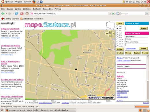

nie nie nie tam było kiedyś teraz jest na rondzie Zebrzydowickim (to ostatnie w kierunku na Rybnik - Zebrzydowice)(ulica to Zebrzydowicka)
kijowo widać pobierz i powiększ sobie wink.gif czarna kropka to jest ASO 270751858-jezyk.gif
