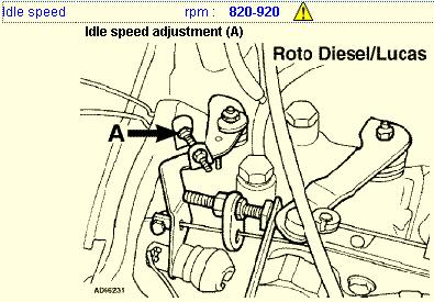

Jeżeli już porównasz obroty z inną Asterką i okaże się, że rzeczywiście są za wysokie, to zanim zaczniesz regulować musisz wiedzieć, że są dwa rodzaje silników X17DTL. Poniżej obrazki jak wygląda regulacja w każdym z nich i info jakie powinny być prawidłowe obroty.
Nie chce się kłócić i to z Tobą, ale mi wydaje się że typ silnika jest jeden a są dwa typy pomp wtryskowych, mianowicie Bosch i Lukas. Ale może się mylę i faktycznie są dwa typy silników i dwa typy pomp wtryskowych. Pozdro
> Lukas.
Tak, dokładnie jest tak jak mówisz. Może nieprecyzyjnie się wyraziłem z tymi dwoma typami silników i przesadziłem (rano śpieszyłem siędo pracy wink.gifzlosnik.gif Oczywiście chodzi o dwa typy pomp.
