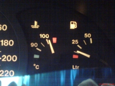

Tzw błąd paralaksy - jeśli patrzysz lub robisz zdjęcie to staraj się trzymać oko/obiektyw tuż nad zegarami i prostopadle do ich tarcz. Jak patrzysz pod kątem to możesz źle odczytać, nawet o ok. 5*C. Jak na mój gust jest OK.
zdjęcie wykonane jest prawidłowo,tak to naprawdę wygląda 102*C i wentylator start.
> wentylator start.
A może to wynika z faktu że jeden czujnik jest w chłodnicy a drugi w bloku silnika? Ostatecznie oba czujniki różnią się wiekiem. Albo też wskaźnik na desce ma małą dokładność. Ja na razie nie mam innych pomysłów.
ja myśle ze jest dobrze. u mnie jest bardzo podobnie. a po drugie licznik nie jest dokładny co do stopnia i o ile nie wsadzisz termometra do płyny chłodzącego nigdy nie możesz być pewnym temperatury tam panującej
pojeździłem żeby sprawdzić jak to będzie w praktyce. więc tak podczas jazdy po mieście wskaźnik pokazywał 94-96*C ,na trasie jakieś 2*mniej. podczas długiej pracy na biegu jałowym temperatura dochodziła do ponad setki .macajew OK. macie jakieś sugestie ? chodzi mi po głowie walnięty wskaźnik albo czujnik

albo ty za mocno speniany;) i bałeś się poczekac aż włączy sie wentyl. mi się włącza z milimetr za 100 dzis specjalnie nasłuchiwałem jak stałem w korku
speniany bardzo to może nie .poczekałem do takiej temperatury jak na zdjęciu i wtedy włączył się wentylator .czytając to wszystko to konkluzja jest jedna pełna olewka ,bo TTTM i nic z tym nie zrobimy tak?
opel astra caravan x17dtl '97r.
no stalem w korku to ponad 100 mial wiec wolalem nieryzykowac ale zjechalem na pobocze i poszlo pod czerwone pole wczesniej tak nie bylo i zalanczal sie ponizej 100 ...a ze mi sie spieszylo wiec dalem sobie na luz ale musze to obadac niebawem grinser006.gif

cholera mnie bierze na te wskazania temperatury.wcześniej w fordzie wskazóweczka po nagrzaniu silnika stała sobie na środku i nie było pytań. w służbowym sprinterze też 80 * i ani drgnie tylko w tym oplu coś się pierdzieli ,najgorsze jest to że nie ma jednoznacznej odpowiedzi. chociaż po wymianie chłodnicy,termostatu,czujnika i płynu grzać się silnik nie powinien.stawiam na wskaźnik, tylko jak go sprawdzić? niewiem.gif
> tylko w
Nie pierdzieli tylko Opel mowi Ci, że wskazówka ma być między niebieskim a czerwonym. No i tak masz.
Sondą termiczną multimetru zmierzyć temperaturę płynu i porównać ze wskazaniem wskaźnika. Najlepiej pomiar wykonać dając sondę zamiast czujnika temperatury na wskaźnik. W ostateczności przylożyć sondę do kolektora dolotowego tuz przy czujniku i owinąć szmatą.

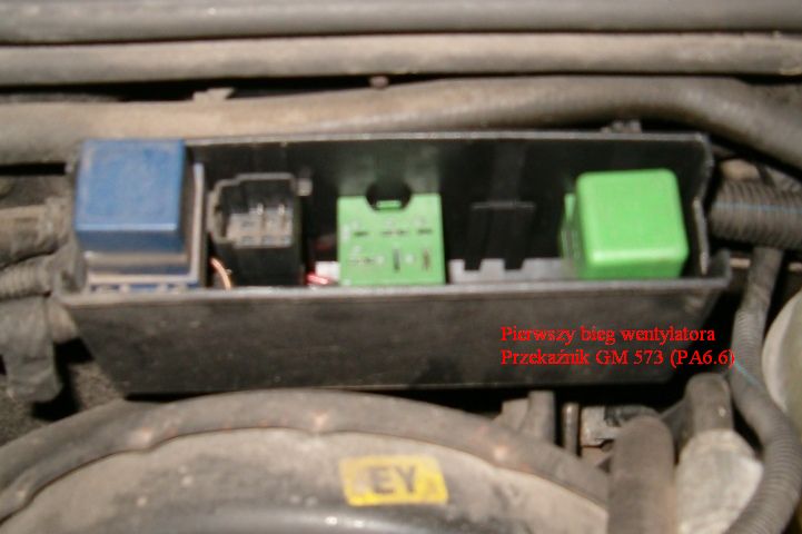

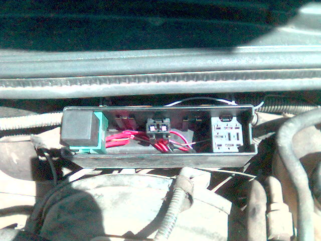

No i jestem po wymianie chlodnicy.Tak jak wczesniej napisalem dostalem sie do rezystora i zwarlem przewody wiatrak zaczal wyraznie szybciej pracowac,ale tylko na takim zmostkowaniu jakie zrobilem wczesniej,kolejna opcja zmostkowania daje dalej tylko pykniecie przekaznika ale wiatrak sie nie zalancza.Mam w zwiazku z tym pytanie ile macie przekaznikow w tej puszce na podszybiu bo u mnie jest jeden po lewej stronie patrzac z przodu samochodu, jest gniazdo na bezpiecznik ale puste i gniazdo na drugi przekaznik tez puste.Aha zamienilem kable na wtyczce i wentylator wlancza sie teraz gdzies kolo 98 stopni ale doslownie na pare sekund.Generalnie problem z temperatura znikl bo utrzymuje sie ona w granicach 88-92 w trakcie jazdy i dochodzi do 98 po dluzszym postoju np 15 minut bez ruszania ,niemniej interesuje mnie dlaczego wiatrak sie nie zalancza przy tym zmostkowaniu co daje tylko to pykniecie w przekazniku.Pozdrawiam i życze milej niedzieli wszystkim forumowiczom.
Sterowanie przekaźnika działa. Sprawdz czy jest napięcie na styku roboczym i czy po "pyknięciu przekaźnika" pojawia się napięcie na drugim styku roboczym (na przekaźniku narysowany jest schemat i opis styków) oraz zerknij na bezpiecznik w skrzynce bezpieczników pod kierownicą (trzeci albo czwarty od prawej, dolny rząd, wartość 30A).
Mam w zwiazku
U mnie są dwa.
Pozdro

Czyli masz dwa przekazniki i bezpiecznik ,u mnie jest tylko jeden przekaznik i puste miejsce na bezpieczniki puste na przekaznik.Gdybys mogl to podaj symbole tych przekaznikow a gdyby ci sie jeszcze chcialo to sprawdz za co odpowiada ten drugi przekaznik tzn wymontoj go i sprawdz na krotko czy beda chodzic wentylatory,jezeli beda chodzic to znaczy ze nie ma on nic wspolnego z praca wentylatora i nie bede musial sie tym przejmowac.Co do bezpiecznikow to sprawdzalem wszystkie zgodnie z opisem na klapce i sa ok tzn sa wszystkie ktore powinny byc dla mojej wersji.Dzieki za pomoc i pozdrawiam.
Proszę zdjęcie w załączniku.

Drugi przekaźnik nie ma udziału w sterowaniu wentylatorem.
Pozdro
