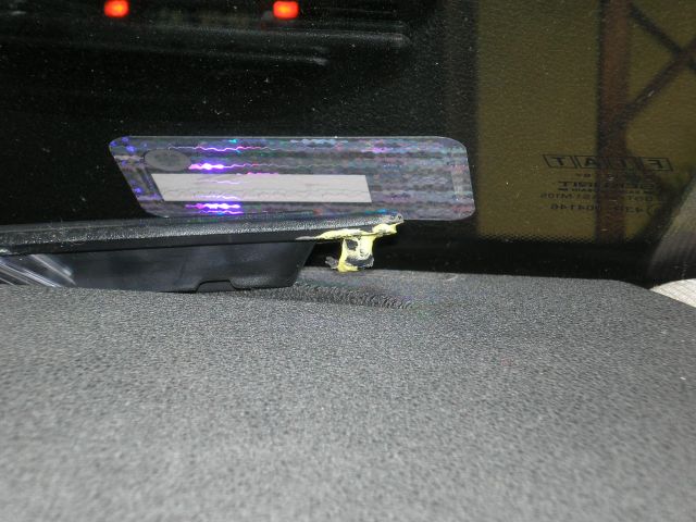

Poradził sobie ktoś z tym ???
zasranym nawiewem na szybę.
tak to wygląda u mnie po upale 34 stoniowym
a tak po całym dniu stania w słoneczku cirka 70 dych na wejściu do auta.
To żółte to pozostałość od ostatniego środka klejącego, jak widac niezbyt skutecznego.
i jak w pytani, znalazł ktoś jakiś skuteczny klej?
nadmnienię ze to potrafi nieżle "nadawać" jak wpadnie w wibrację.

przykleiłem na coś co się zwie patex super fix czy jak mu tam - nie odłazi
Problem usuną Ci w Autobialu, mają w magazynie kratkę nawiewu którą zamówili dla mnie a okazała się zbędna. Jest tam też człowiek, który zdejmował u mnie deskę rozdzielczą i założył ją lepiej niż fabryka.
PS. ta kratka jest zgrzana z rurą nawiewu i żeby ją porządnie naprawić trzeba zdjąć deskę.

Dzięki za namiar, staram się unikać Autobialu (Zamość i jego klona w Tomaszowie Lubelskim ) jak się tylko da.
Z Lublinem nie mam doświadczeń, znam Pana Kwiatka ("prezesa" firmy, jednak z niezbyt dla mnie korzystnej strony).
Chyba zdecyduje się na klejenie.

Potraktowałem klejem do twardych plastików.
> Trzyma już bardzo długo
Jakiś bliższy namiar na ten klej, nazwa, producent, miejsce zakupu, etc.
Dzięki za ewentualną pomoc.

Odrywałem kratkę z wymontowanej deski (Tarlaf świadkiem zlosnik.gif ) i nie była zgrzana z rurą nawiewu. Os spodu ma zintegrowane kołki, które mocno wchodzą w otwory w desce. Ale wyrwać ja z deski w samochodzie to graniczy z cudem. Chyba, że odłazi samo jak u Mirka. niewiem.gif
> Mirka.
