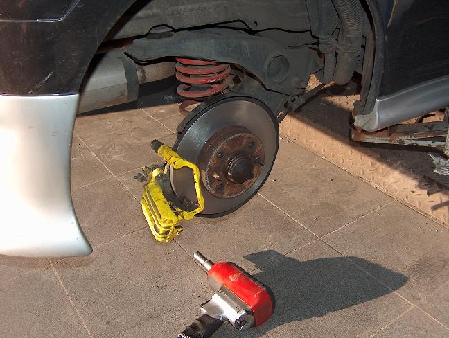

Witam sąsiadow!
Problem dotyczy mojego kolegi, cieknie mu z plyn hamulcowy z tylnego zacisku ponoc cos tam skorodowalo i niemozna tego uszczelnic.
Prosil bym o fotografie tylnej belki wraz z zaciskamiz wersji GT,
ponoc to moze mu znaczaco pomuc
Thx za pomoc

Witam szanownych posiadaczy Punto!
Jeszcze nie miałem okazji pisać w kąciku Punto gdyż do niedawna byłem posiadaczem BBMa 1,2 16V.
Jak kolega wspomniał mam problem z tylnym prawym zaciskiem. Ośka jest na tyle "wżarta" że nie da się tego uszczelnić za pomocą zestawu naprawczego. Trzeba wymienić ośkę zacisku lub cały zacisk.
Byłbym wdzięczny za jakąkolwiek pomoc odnośnie pasujących zacisków do Punto GT. Na 1szy ogień podejrzane są zaciski do Fiatów Tipo/Tempra/Barchetta/Coupe/PuntoHGT/BravoHGT Alfa 146/147/155. Moje zaciski to firma LUCAS. Jeśli ktoś dysponuje zdjęciami zacisków od powyższych aut lub jakimiś informacjami przydatnymi w zdobyciu pasującego zacisku z góry dziękuję.
Pasuje od Bravo, Brava, Marea, Coupe, Barchetta, Delta i Dedra.
Dzięki serdecznie za pomoc! Już znalazłem parkę od Bravo HGT, jest identyczna z moimi w GTku. Mam nadzieję że z 4 które teraz będę miał zrobię 2 dobre. Zestawy regeneracyjne już zamówiłem. Powinno śmigać. Pozdrowionka
