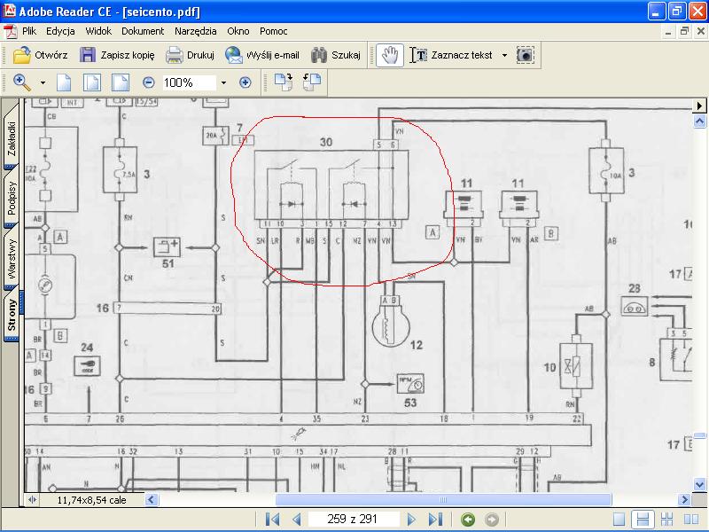

Problem jest taki, że auto potrafi samo zgasnąć. Często podczas jazdy, czasem podczas spokojnej, czasem jadąc pełnym ogniem dokręca się do ~5,5tys (bieg nie ma znaczenia) po czym szarpnięcie i momentalnie gaśnie (trochę to wygląda tak jakby nagle odcięło dopływ paliwa). Cofam kluczyk i jak przekręcam ponownie to pali się kontrolka FiatCode oraz słychać jak czarny przekaźnik z przekaźników podwójnych cyka. Pomaga jego wyjęcie, popukanie nim o coś twardego i ponowne wsadzenie. Ostatnio jeszcze zauważyłem, że gaśnie także jak się kilka razy puknie w przekaźniki podwójne i dzieje sie to samo jak wyżej czyli auto gaśnie. Czarny przekaźnik był wsadzany nowy, pomogło na 2tyg a potem od nowa historia. Sprawdzałem też wtyki do tych przekaźników i wszystko wygląda ok, psikane też masą prepraratów crazy.gif
za co odpowiadają te przekaźniki podwójne? i czy może być tak, że to ten czerwony pada a po zgaśnięciu cyka czarny?
podpowiedzcie coś co podmienić/posprawdzać/wymienić bo chyba spale dziada crazy.gif

jeden chyba czarny zasila kompa, drugi czyba czerwony zasila cewki, wtrysk, pompe paliwa, sonde...

ja u siebie mam te przekazniki pominiete zlosnik.gif tzn. na stale polaczylem te przewody ktore mialy zwiarac te przekazniki ok.gifbiglaugh.gif

> ja u siebie mam te przekazniki pominiete tzn. na stale polaczylem te
> pozdr.
masz jakiś schemat co z czym bo jak mnie wpieni to spróbuje tego zlosnik.gif
> a to można tak?
zmienilem wiazke i dopiero przy probie odpalenia okazalo sie ze czegos brakuje, przekaznika podwojnego zlosnik.gif i musialem tak zdrutowac, pozniej doszedlem do wniosku ze wlasciwie nie jest on mi do niczego potrzebny i jest jak jest swiety.gif
> czegos brakuje, przekaznika podwojnego i musialem tak

ze dwa miesiace bedzie hmm.gif tyle ze ja mialem seryjnie wiazke MPI i u mnie te przekazniki naprawde niewiele by wnosily zlosnik.gif
