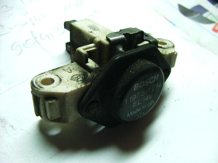

Mam pytanie wymontowałem dzis z alternatora szczotki wraz z regulatorem napiecia. Czy jest jakis sposób by sprawdzic miernikiem czy jest on dobry?
Czy za regulator napiecia robi ta dioda przymocowana do szczotkotrzymacza? Laickie pytania ale nieznam sie na elektotechnice.

może i jest , ja nie znam ; w każdym razie opis problemu sugeruje uszkodzenie właśnie regulatora . Załóż nowy i sprawdź napięcie na klemach aku
> elektotechnice.
tak

zamontowałem dzis nowy regulator napiecia Unipoint. Pomiar napiecia na klemach to: 13,14 13,3 13,5 ale głownie oscyluje w granicahc 13,14. Moje pytanie czy to niejest za niskie napiecie ładowania. Moje obawy spowodowane są tym ze na pudełku pisze 12V choc facet twierdzi ze to znaczy ze regulator jest do instalacji 12V a nie ze to jest prad ładowania. Pozatym wydaje mi sie ze na orginalnym jak kiedys miezyłem gdy był sprawny pokazywało ponad 14V ładowanie. Jakie jest wasze zdanie wymienic ten regulator?

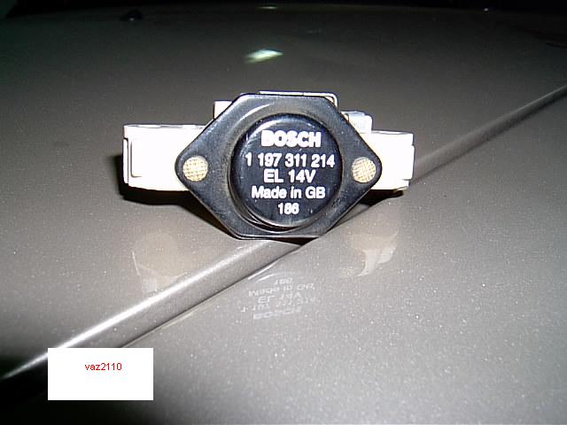

zobacz co pisze na oryginalnym regulatorze . Nie twierdzę , że ten co masz jest niewłaściwy ale zwraca uwagę pewna dowolność w oznaczaniu takich elementów idea.gifhmm.gif

Wiem ze tak pisze bo mój jest taki sam. Ale co zrobie jak facet miał takie za 29 roche drozsze za 57 tez firma nic mi niemówiaca i zdaje sie hella za 109 zł. Czyli orginału niemiał. Na regulatorze nic niepisze a na pudełku 12V . Facet mówi ze to jest dowolnosc oznaczenia i kazda firma inaczej sobie to oznacza ale jak zamontuje to napiecie bedzie ok. Jade do drugiego sklepu pytak go o to samo a ten to powtwierdza wzasadzie twierdzac ze jest to oznaczenia ze insalacji 12V a nie prądu ładowania i ze wszystko w porzadku . Do końca tez niejestem przekonany no bo przeciez niema instalcji 14V (a tak pisze na orginale) a takie jest rozumowanie sprzedawcy ale z drugiej strony jesli mało by to ładować 12V to dlaczego ładyje mi 13,8. Sam juz niewiem co robic. Ale czuje ze pojerzdze troche zobacze co sie bedzie działo.
Dobrze Ci mówia w sklepach. Napis na pudełku 12V oznacza, że przeznaczony jest do instalacji 12-to woltowej. Napis na regulatorze oznacza na jakim poziomie stabilizuje napięcie: 14V
