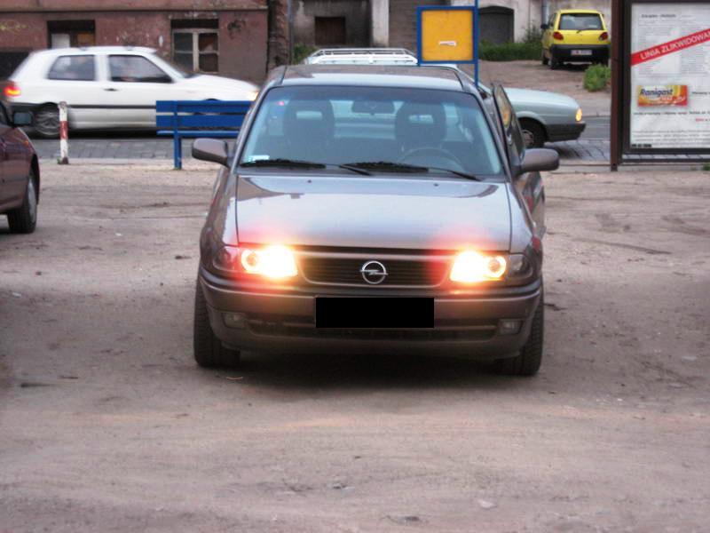

Chciałem się podzielić sterownikiem świateł dziennych jakie zamontowałem u mnie w Astrolocie. Dodam, że samo rozwiązanie podpatrzyłem w najnowszych autach marki Audi. W tych modelach jest tak, że jeżeli kierowca ma włączony silnik to automatycznie zapalają się światła drogowe, z tym że palą się słabiej niż normalnie. Do mojego Astrolota chciałem zastosować podobne rozwiązanie.
Założenia pracy świateł dziennych:
a) zapalają się samoczynnie po zgaśnięciu kontrolki oleju
b) palą się słabiej niż normalne światła
c) jako światła dzienne używane będą światła drogowe
d) po włączeniu świateł postojowych światła dzienne gasną
e) włączenie świateł drogowych nie powoduje zasilania żarówek z dwóch źródeł.

ja zakupłem ten reduktor i podłaczyłem go zgodnie z instrukcją i działa ściemniając swiatła nie drogowe tylko mijania jak przełączasz na drogowe to świeca normalnie
układ tem działa po zgaśnięciu kontrolki oleju jak włączysz pozycyjne jak przełączysz na mijania światła zaswieca normalnie tak samo będzie jesli silnik nie jest odpalony
czyli ten układ działa tylko w w pozycji świateł pozycyjnych i podczas pracy silnika
nie zgodzę się z kolegą WESOLPAW że ściemnieją bańki żarówki bo tak się nie dzieje żarówki tez się jak narazie nie zużywają układ ten działa inpulsowo podając pełne napięcie na żarówki wiec żarówki mają cały czas te 12v tylko nie ciągle
nie widać aby migały
może co niektórych żdziwi że troszkę ciemno świecą ale wystarczająco aby świeciły jako dzienne
do tego układu dodałem jeszcze zwykły przekaźnik który załacza swiatła tylko pozycyjne a sterowany jest kontrolką oleju i tak jak zapalisz silnik załączaci sie pozycyjne i zadziała reduktor
jezdzę już ponad m-c i mogę polecić ten układzik
