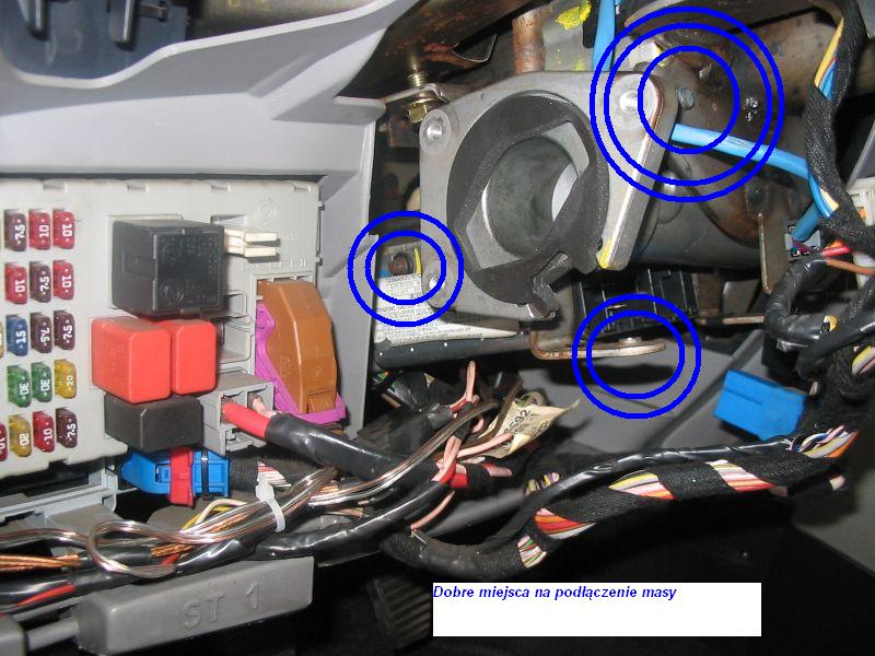

Gdzie jest masa w mk2
okolice skrzynki bezpiecznikow.. Musze zlokalizowac zeby c/z podpiac wink.gif

Ja zawsze przykrecam oczko masowe blechowkretem do nadwozia , w okolicy słupka/progu
W kabinie pasazerskiej mocowanie masy do karoserii masz pod schowkiem pasazera, w okolicy wylacznika bezwladnoscioowego odcinajacego doplyw paliwa w czasie wypadku.
Moim zdaniem najlepiej puscic kabel (ok. 50 cm) do komory silnika i tam sie podlaczyc- ja np. wkrecilem pod mocowanie elektrozaworu lpg.
279046444-277625458-IMG_0008.JPG > okolice skrzynki bezpiecznikow.. Musze zlokalizowac zeby c/z podpiac
