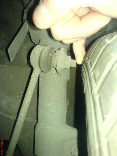

Troche pisalismy tu o ocieraniu felg 15x6.5 et 35 w Pandzie ze stabilizatorem. Activ niema stabilizatora wiec jest jakies 3 cm wiecej miejsca w nadkolu.

dystans zalatwil by sprawe .. musze zobzczyc jak biegnie ten stab ze ociera bo nie wiem grinser006.gif

Dokładnie ociera śruba mocujaca łacznik stabilizatora. Jak bede pamietał to jutro fotke zrobie i pokaże jaki mam odstep opony od tej śruby (cos koło 5-10mm)

Obiecałem to wrzucam fotke a nawet dwie!
Felga alu 15x6 et 35
Dla dobredo zobrazowania (mały palec sie nie miesci)
