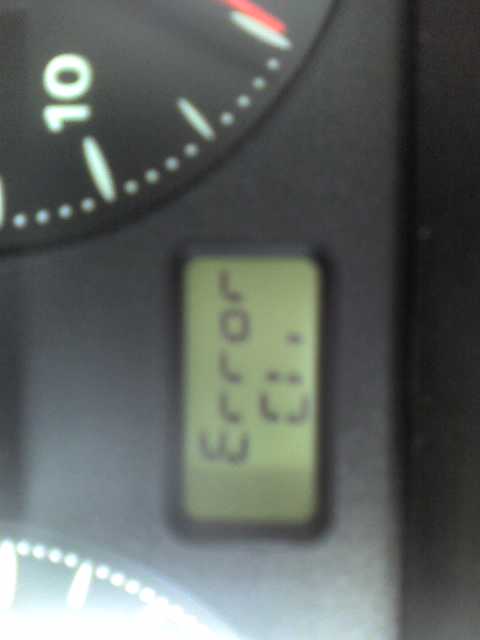

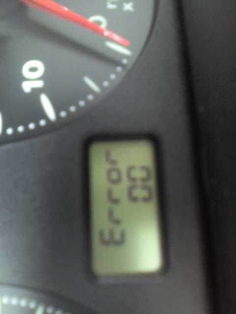

w zalacznikach pokazalem co mi sie pojawia czyli Cl i error 00 czy ktos moze to rozszyfrowac i powiedziec czy ok ?
Nie jestem pewien, ale możesz mieć uszkodzony czujnik temperatury w lusterku.
> lusterku.
No tak ale teperatura raczej jest dobrze pokazywana,jak jade i widze tablice z temperatura to umnie jest na ogol 1/2 stopnie chlodniej wiec raczej dobrze.ale w tej puszce przy aku sa wejscia na 4 kostki a sa wcisniete 3.Dwie duze i jedna wezsza wiec moze brakuje tej czwartej na 5 pin.
