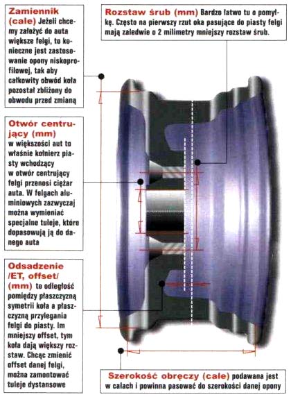

> sorki że pytam ale o co chodzi z tymi odsadzeniami?
Może to Ci pomoże
> Może to Ci pomoże

Odsadzenie/offset/ET to odleglosc czesci felgi przlegajacej do piasty od osi symetri felgi. Gdzies widzialem ladnie to narysowane, ale teraz na szybko nie znalazlem.
