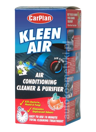

Czy ktoś próbował TEGO TYPU preparatu. Trochę mi "pośmierduje" z klimy i ciekawi mnie czy ten środek faktycznie działa, a do tego czy nie zasyfi wnętrza grinser006.gif.
Ewentualnie widziałem bardzo podobny preparat firmy CarPlan, więc jeżeli ktoś stosował, to proszę o spostrzeżenia po zastosowaniu.
> Troche daje ale na krótko - przynajmniej ten Nigrina
A syfu z tego nie było na tapicerce?
Podlozylem papier ale i tak tapicerka była zroszona...kumpel narzekał tez ze mial tapicerke w bialym pyle ale moze termin przydatności byl juz przekroczony...
Ja tam polecam normalny porzadny preparat do klimy. 20 PLN różnicy a masz cos co dziala...

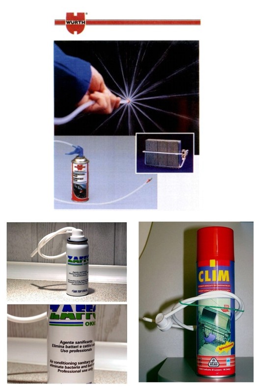

Eksploatując auto z klimą trzeba niestety regularnie ją dezynfekować, aby nie dopuścić do wyhodowania na parowniku i w kanałach nawiewowych dużej ilości pleśni i grzybków. Obawiam się, że skoro z klimatyzacji zaczyna śmierdzieć to na parowniku i w kanałach nawiewowych masz już dość dużo tego paskudztwa i w takiej sytuacji preparaty, którymi samemu można zdezynfekować klimatyzację niewiele pomogą. Wtedy pozostaje serwis gdzie parownik i kanały czyszczone są środkiem dezynfekująco czyszczącym wtłaczanym pod dość dużm ciśnieniem przy pomocy specjalnego urządzenia. Można też samemu próbować oczyścić układ, lecz jest to dość kłopotliwe, ponieważ aby to zrobić porządnie trzeba dostać się do parownika i kanałów co jest dość trudne gdyż trzeba zdemontować wiele elementów.
Mam auto z klimą już kilka lat i pomimo, że raz do roku serwisuję go w ASO to po każdym sezonie zimowym sam wymieniam filtr kabinowy i dezynfekuję klimatyzację. Używałem do tej pory preparatów Wurth, Zaffo i Clim - cena od 20 do 40 zł.
Robię to w ten sposób, że wyciągam filtr kabinowy, uchylam lekko kratki nawiewowe, włączam dmuchawę na maksymalne obroty i od strony dmuchawy rozpylam środek dezynfekujący do momentu gdy jego nadmiar zacznie wyciekać przez kanał odprowadzający skropliny z parownika i pojawi się w kratkach nawiewowych. Potem zakładam nowy filtr i zostawiam auto w spokoju przez kilka godzin Jak do tej pory nie mam żadnego problemu z nieprzyjemnym zapachem z nawiewów po włączeniu klimatyzacji.
Jeśli chodzi o prezentowany przez Ciebie preparat, to moim zdaniem raczej niewiele on pomoże, bo prawdopodobnie masz już dość solidnie zagrzybioną klimatyzację. Poza tym każdy środek dezynfekujący działa o wiele skuteczniej, gdy zostanie podany bezpośrednio od strony dmuchawy na parownik (lub od strony kratek nawiewowych), a w sytuacji gdy jest on rozpylony wewnątrz auta jego stężenie po dojściu do parownika będzie znacznie mniejsze. Uzyska się jedynie subiektywny efekt przyjemnego zapachu w aucie, ponieważ duża część preparatu pozostanie na tapicerce i dywanikach, co jednak nie zlikwiduje bezpośrednej przyczyny nieprzyjemnego zapachu.
Tego się właśnie obawiam, chciaż bardziej boję się zasyfienia tapicerki. Można co prawda siedzenia i podłogę szczelnie zabezpieczyć folią, ale to niewiele mniej roboty jak z rozkręcaniem filtra kabinowego (w Fieście trochę roboty z tym jest wink.gif )
hmm.gif czy ciśnienie z kompresora można nazwać dużym ,jest to zwykły pistolet z rurką i pojemnikiem i do tego wcale nie takie skuteczne preparaty frown.gif Sa preparaty w sprayu które daja lepszy efekt. Co do spryskiwania kratek nawiewowych ( bo tą stroną robia to główne w ASO) To nie polecam ze wzgladu na ściekający preparat na urządzenia alektryczne no.gif
> skuteczne preparaty Sa preparaty w sprayu które daja lepszy
No niestety prawda. Szwagier tak zalatwil 1 miesieczne radio sony ale naprawili w ramach gwarancji yay.gif

Dlatego mimo wszystko spróbuj zastosować jakiś preparat dezynfekujący, podając go od strony filtra kabinowego. Efekt będzie na pewno lepszy niż przy rozpylaniu środka dezynfekującego wewnątrz auta. Tak jak pisałem wcześniej nie używaj jednorazowo dużej ilości preparatu, rozpylaj go dopóki nie zacznie on wyciekać przez odprowadzenie skroplin. Za kilka dni można zabieg powtórzyć
To fakt, że fachury z ASO potrafią niestety wiele rzeczy spieprzyć. Można deyznfekować klimatyzację przez wprowadzanie preparatu od strony kratek nawiewowych, lecz trzeba przy tym trochę myśleć. Ja, co prawda tylko raz, rozpylałem środek dezynfekujący Wurth od strony kratek, lecz starałem się aby wężyk z dyszą rozpylającą był jak najbliżej parownika i poza tym uważałem aby nie podać za dużo preparatu żeby nie doprowadzić, że będzie się przelewał przez kanały nawiewowe.

Ten preparat widzialem na pocztaku czerwca w Geancie [w Auchan, pomylka] na Bielanach (Wroclaw), cena jakies 15 zlotych wyzsza - co charakterystyczne, nie podaja skladu tego specyfiku (takze w tekscie niemieckim)
Czy jest tu jakis mikrobiolog albo biolog, moze napisze, ktore skladniki dzialaja lub powinny a ktore nie - czego szukac a czego nie na etykiecie w miejscu skladu specyfiku?
> Ten preparat widzialem na pocztaku czerwca w Geancie na Bielanach
Kupiłem w zeszłym tygodniu środek firmy Carplan, bo był w promocji w Auchan (24,99 zł).
Zastosowałem i na razie przestało śmierdzieć.
Za to zaraz po zastosowaniu śmierdziało okropnie, jakby ktoś wdepnął w kupe biglaugh.gif. Na opakowaniu napisali, że ma zapach cytrusowy, ale jakby cytrusy tak pachniały, to nikt by ich nie jadł hehe.gif
Na szczęście wystarczyło włączyć ogrzewanie na drugi dzień i psiknąć prawdziwym odświeżaczem do kratki wlotu powietrza z zewnątrz przy włączonym wentylatorze i jest waytogo.gif
Kilka uwag:
1) wbrew opisowi środek potrafi brudzić plastiki i tapicerke. Dobrze, że przykryłem z grubsza siedzenie przy którym psikałem i miałem spraj do pucowania plastików.
2) dla mocniejszego efektu pojemnik położyłem przed siedzeniem pasażera, a nie jak pisali za siedzeniami.
Preparat działa (na pewno likwiduje zapach, a nie maskuje), ale nie wiem na jak długo pomoże. Teraz jak wyłącze klime, to wilgoć wylatująca z kratek jest bezwonna smile.gif
