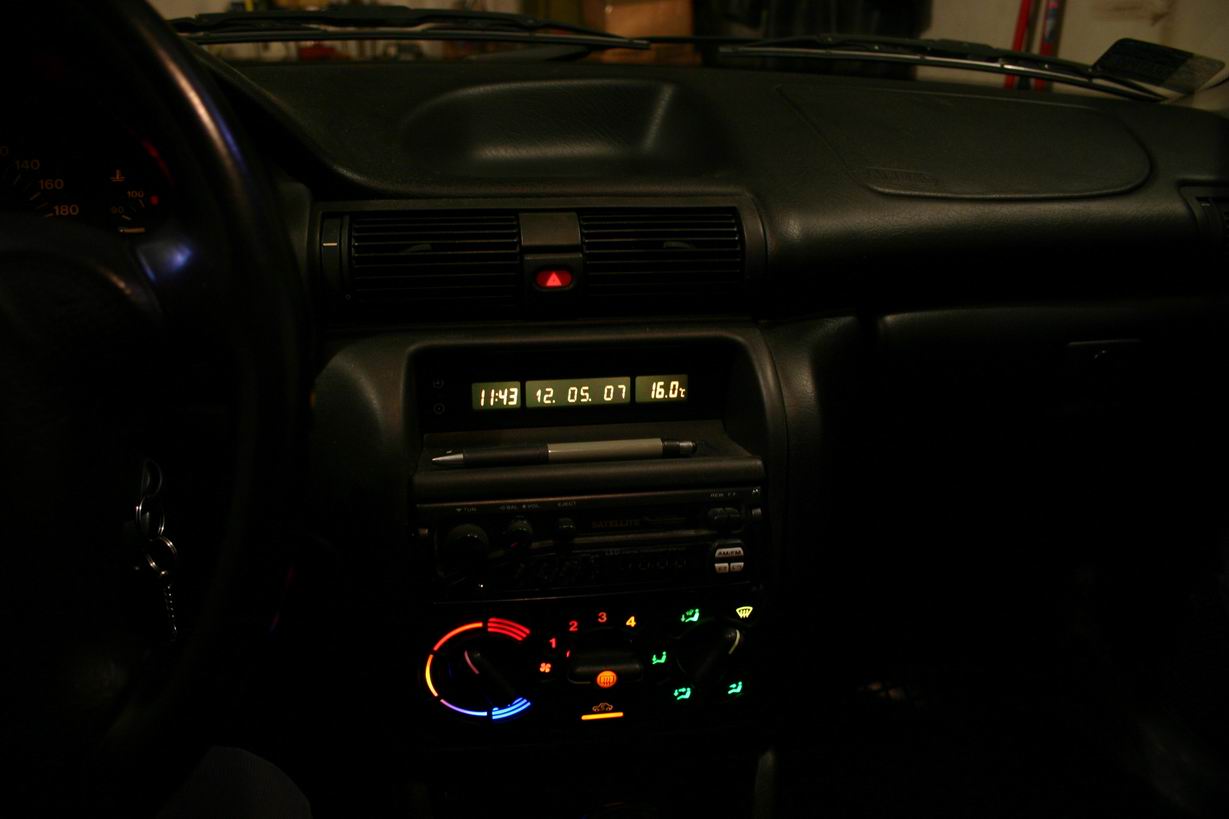

witam!!! stałem się niedawno posiadaczem astry 1.6.na dzień dobry mam taki mały problem.chodzi o podświetlenie włączników dmuchawy,obiegu zamkniętego itd.niestety ono nie działa(jak na zdjęciu). [image]http://img515.imageshack.us/my.php?image=63021484js2.jpg[/image]co może być przycznyną?jest do tego jakiś osobny bezpiecznik czy może spalone żarówki ale tak wszystkie naraz.chyba że jest tam tylko jedna.jeśli tak to jak się dostać do tej żarówki?dodam że nadmuch i wszystko działa.nie działa tylko podświatlenie tych włączników.z góry dziękuję.

A moze chcesz tak jak w załączniku ? - bez rozkrecania całej konsoli....Poszukaj watku ; ''PODSWIETLE ŚR. konsole bez odkrecania zadnej śrubki??? ''
załacznik...
