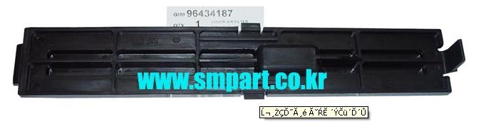

Podaj, podaj ten numerek
już podaję nr tej zaślepki 96434187 sugerowana cena netto dla klienta to 7zł.

nr tej zaślepki do nowego aveo czyli T250 jest taki sam czyli 96434187

> to jest ten plastik, a zdjęcia postaram sie zrobić

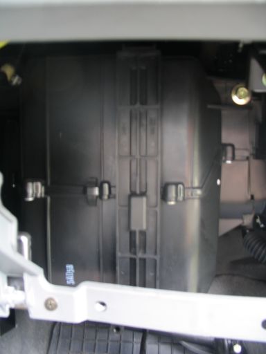

> A o to parę nich:
Myślę że oddają ducha sprawy ... dostałem je od rafik11, więc jemu THANKS.

Tak żebym w razie co nie miał problemów. Ściągał ktoś już może schowek .... jak sie do niego zabrać ... jakieś śruby, czy sie wychacza?
