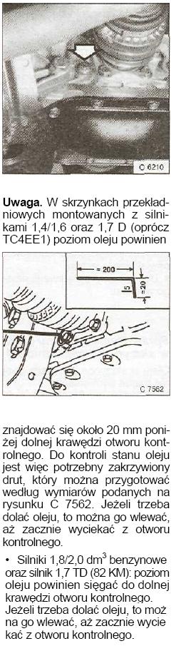

poziomu oleju w skrzyni biegów nie sprawdza się w taki sposób jak podajesz zlosnik.gif
Poziom ma być około 1,5 cm poniżej poziomu otworu kontrolnego z boku skrzyni idea.gif Do tego celu trzeba sobie zrobić z drutu przymiar w kształcie litery L

poszukaj na forum bo ktoś zamieszczał fotki korka .
W skrócie korek jest wkręcony poziomo w skrzynię po prawej (patrząc jak kierowca) , blisko miejsca gdzie wchodzi do skrzyni linka prędkościomierza .

tu nie ma znaczenia czyjeś zdanie , liczą się tylko i wyłącznie zalecenia producenta . Przynajmniej w tym temacie cfaniaczek.gif
> Może to Ci coś wyjaśni:

Stwierdziłem że prędzej będzie zapodać jeszcze raz obrazek niż szukać w archiwum tamtego zlosnik.gif

Poziomo oleju do otworu jest też OK (wg Etzolda). Stajesz na równym podłożu, odkręcasz korek, czekasz aż nadmiar oleju wypłynie, zakręcasz i zapominasz o sprawie smile.gif Nadmiar oleju conajwyżej zostanie wychlapany przez odpowietrznik skrzyni.
