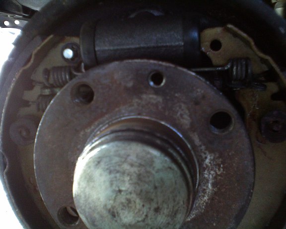

Potem auto na koziołki i rozbieramy tylne hamulce. wyglądało to tak
Wymieniłem szczęki (ABS system bendix) i cylinderki i wygląda tak
Ręczny super. Wymieniłem również albo oczywiście płyn, bębny przetoczone leciutenko i hamuje o niebo lepiej. Sorki za zdjęcia ale robione telefonem.
