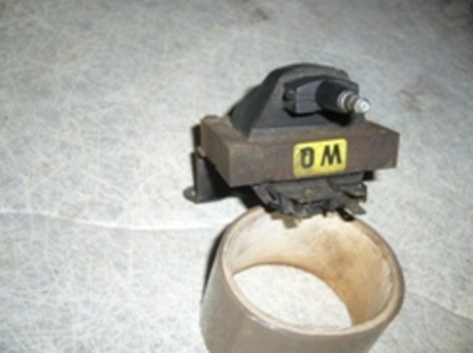

ruszył zmuliło i padł ano dzis mialem z rodzinka jechać nad wode no i jedziemy wszytko ok jestemy juz 20 km poza domem ruszam ze swiatel i na srodku skrzyzowania zmulilo go i zgasl sprawdzalem wiele rzeczy czy pompa chodzi itd az wkoncu doszlem do cewki gdyz niemam wogule iskry i nie jestem pewien czy padla cewka czy bbardziej modul silnik kreci ale nie zaskakuje brak iskry jak przemierzyc cewke i gdzie jest modul zaplonu o ile jest? cewka taka jak w zaloczniku! obrazek poozyczony z allegro smile.gif279089502-203614164.jpg

zmierzylem cewke i na zloczu 15 a masa mam zamiast 12 V mam 13.7 a nawet do 15-16 czasami dojdzie i nie wiem czy miernik do dupy czy zeczywiscie cewka???

ok cewka dobra padl modul zaplonu w kopulce zaraz jade po nowy i mam nadzieje ze bedzie ok smile.gif
P.S.Cewka sprawdzona w innym c16nnz palil odrazu na mojej cewce
